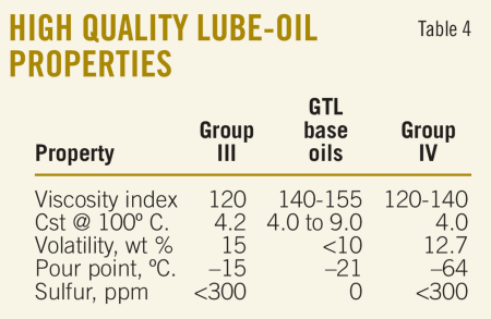

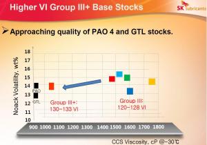

Понятно, никто нам не расскажет формулу своего масла в процентах и сантистоксах, но "немного подумать" можно (для того и форум)
Здесь хорошо виден разрыв в CCS между PAO (GTL) и большинством кряковых баз. Т.е. там, где, например, справится PAO 6 cst (или с добавлением 4 cst), для получения аналогичных CCS потребуется кряк 4 cst (а может и ниже). И где будет больше модификатора? ИМХО
