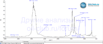

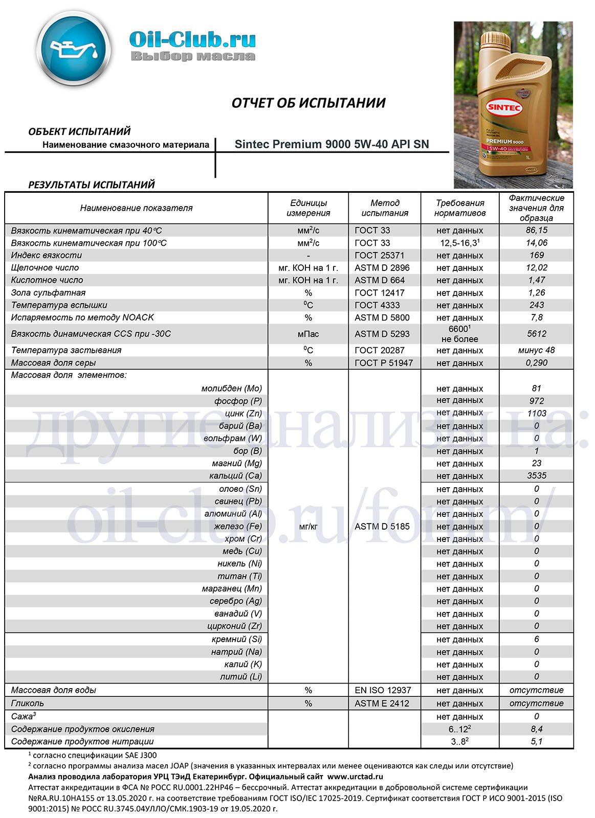

6 сентября 20242 г Популярное сообщение Закреплён Sintec Premium 9000 5W-40 API SN свежее за анализ спасибо форумчанам onebar, SE_AL, Prosto-Dmitriy, fareastwood, Denis_Azov. Образец заказывал через озон у продавца Sintec Delivery. Вскрытие образца в лаборатории УРЦТЭиД: Масло заявлено как: API SN/CF; ACEA A3/B4; MB 229.5; OPEL GM LL-A/B-025; VW 502 00/505 00; Renault RN0700/0710. 1) Как всегда операторская блэндинга на заводе UPEC, размешала вязкость точно. Это действительно "четкая" 5W-40, к вязкости не придраться, стандарту SAE J300 удовлетворяет. 2) Щелочное число = 12 - высокое, в духе современных полнозольных масел на последних пакетах присадок Infineum P6780 и Afton Hitec 11600. Все говорит за то, что оно обладает запасом для длинных интервалов смены. У Sintec Premium хорошие моющие/нейтрализующие свойства. С таким щелочным, оно должно хорошо нейтрализовать кислоты, возникающие при термическом окислении масляной пленки в зоне поршневых колец. Оно должно лучше справляется с последствиями некачественного топлива, если заправились на неизвестной заправке, а в топливе много серы. Отработок конечно еще маловато, чтобы понять как щелочное на этом пакете работает. Изучим, посмотрим. 3) Зольность сульфатная = 1,26% - средняя, сегодня у одноклассников по стандарту бывает и пониже 1.15-1.17%, но бывает и повыше 1.3-1.5%. Масло безопасно для современных автомобилей, где рекомендуются полнозольные масла стандарта ACEA A3/B4. 4) Термостабильность при высоких температурах - это вообще конек масла. Температура вспышки 243С. Как будто это масло на ПАО или GTL. Хотя на самом деле, это больше гидрокрекинг VHVI, улучшенный ПАО и алкилированными нафталинами. Такая высокая вспышка, говорит только о том, что у Sintec хорошие базовые масла. Масло термостабильно при высоких температурах. А в сочетании с высоким щелочным 12, должно еще чище работать на поршнях. 5) Испаряемость NOACK = 7,8% - низкая. Sintec Premium не склонен к угару масла, он не будет постоянно требовать доливки (если состояние двигателя в норме). А еще, низкий NOACK говорит о хорошей качественной базе и высокой истинной вязкости базового масла. Это не "пустышка 5W-40" разогнанная загустителем. 6) Вязкость динамическая, имитация холодной прокрутки стартером, CCS при -30С = 5612мПас - как в аптеке. Я же говорю, операторы-технологи на блэндинге, могут блоху подковать... Очень точно размешивают по рецептуре. Масло обладает нормальной прокруткой при отрицательных температурах. Его можно спокойно использовать нашей зимой. До -30С оно не подведет. 7) Температура застывания = -48С - достойно. Видно, что масло на гидрокрекинге VHVI + улучшено ПАО. Потому что без ПАО, температура застывания у таких масел, обычно -42С. 8) Содержание серы = 0,290% - этим уже никого не удивишь, в век когда у многих 0,190-0,220%. Но в целом, сера не высокая, она в основном от пакета присадок. 9) Пакет присадок мне не известный. Это может быть как стандартный, западный пакет Infineum или Afton - который мы еще не знаем, так и конструктор собранный уже самим заводом. Спросить могу, но стесняюсь отвлекать людей (или боюсь быть послан ) - когда-нибудь сами узнаем... Если встретим такой же у других брендов, значит первое - западный пакет, если не встретим - значит конструктор. Здесь есть модификатор трения на основе органического молибдена - он снижает коэффициент трения, придает маслу немного экономичности и тишины работы двигателя. Противоизносные присадки на основе фосфора и цинка. Плюс очень много моющих присадок на основе кальция. Бора в этом пакете нет, но это не значит что здесь нет дисперсантов, просто они другой природы. ИК спектр Фурье говорит о том, что масло на основе гидрокрекинга VHVI + немного ПАО + алкилированные нафталины. Среднее количество сукцинимидов (дисперсантов). Аминные и фенольные антиоксиданты. Вывод: Подкупает то, как точно завод мешает масла - это видно по параметрам (например вязкость и CCS). Sintec Premium создано на основе гидрокрекинга VHVI + ПАО синтетики + алкилированных нафталинов. Есть и дисперсанты, поддерживающие двигатель в чистоте, удерживают загрязнения в дисперсии. Есть и антиоксиданты, приостанавливающие окисление. Масло очень хорошо ведет себя при высоких температурах. Судя по вспышке 243С и NOACK = 7,8 - меньше окисляется в зоне высоких температур и меньше улетучивается из картера. Не спасует в морозы, температура застывания с запасом -48С. Совокупность всех параметров - высокое щелочное 12, высокая температура вспышки 243С, дисперсанты, антиоксиданты, высокая истинная вязкость базового масла - дает представление о том, что это масло будет очень чисто работать в двигателе. Ну а как на самом деле? Увидим. Не попробуешь - не узнаешь. Артикулы коды для заказа в интернет магазинах: 600106 - Sintec Premium 9000 5W-40 API SN 1L 600107 - Sintec Premium 9000 5W-40 API SN 4L 999856 - Sintec Premium 9000 5W-40 API SN 60L 999857 - Sintec Premium 9000 5W-40 API SN 205L

6 сентября 20242 г 3 часа назад, Коловрат сказал: ни хрена себе, вязкость 14,05 нормальная вязкость, обычная
