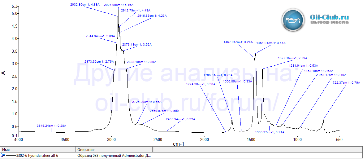

ИК спектр Фурье

Судя по ИК недокряк какой то, 2ая группа что ли. Температуру застывания влепили -53С - не очень верю в полученный результат. Да низкая вязкость, да допустим -48С, но не -53С же. А так по пакету присадок по вязкости вроде все нормально.
Хотя опять же если смотреть их Certificate of analysis, у них там -51С, что близко к нашему.
Коррозия на меди при 150оС - 1b.
Конечно 1a лучше, но многие делают замер при 100оС
А что покажет  SDS ?   2 группа базовых масел  ?
 Так можно было ?
В техдоках на корейском сайте -53С, ладно поверил.
ИК видимо недокряк показал.
Да по MSDS минералка второй группы скорее всего
64742-46-7 Distillates (petroleum), hydrotreated middle
То есть средней, не жесткой очистки - как я опять же интерпретирую.
