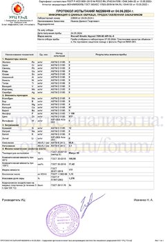

Rosneft Kinetic Hypoid 75W-90 API GL-5 свежее за анализ спасибо товарищам Sergz, just_4_lulz, yurriiy, AlexGel, More.
Образец для анализа закупал и отправлял в лабу AlexGel.
Rosneft Kinetic Hypoid 75W-90 API GL-5 URC копия.jpgRosneft Kinetic Hypoid 75W-90 API GL-5 1.jpgRosneft Kinetic Hypoid 75W-90 API GL-5 2.jpgRosneft Kinetic Hypoid 75W-90 API GL-5 3.jpg
Масло заявлено как: API GL-5; АО "Автоваз".

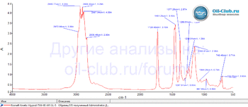

ИК спектр Фурье. Походит на роснефтевский гидрокрекинг + эстеры. Но могут быть вариации, ИК пик 1746 срезало, верхняя точка не на той волне.

Корозию меди опять провалили, как и в Rosneft Kinetic ATF Type T-IV
Там тоже 2c...
Это масло GL-5, как тут можно провалить коррозию меди?
вы главное обращайте внимание, при какой температуре тестировалась коррозия на меди. У производителя это может быть 120С, у нас для GL 4/5 120С, в ATF сначала измеряли на 100С, потом на 150С. Это все разные оценки... :)
52 минуты назад, Olejik сказал:
А если редуктор с LSD или подобным чем-то?
Там вообще неизвестно что могут наворотить - и чермет, и цветмет, и даже драгмету не удивлюсь))
Хотя туда как правило свои фирменные масла идут. Но мало ли, решит кто-нибудь сэкономить
всякие редукторы бывают и с преднатягом и самоблоками и пр. и зачастую втулки бывают ,даже с учетом этого Апишные требования Api GL-5 наверняка учитывают. Втулки осей дифа и т.п. это не высокоскоростные синхроны. Предметно надо раскладывать а не пальцем в воздух. И орать 2С "провалено" глупо.
Для API GL-5 требование кормеди оценка 3 по ASTM D-130. А разрушают медные детали и медесодержащие сплавы "желтые" противозадирка на основе фосфора серы... :)
