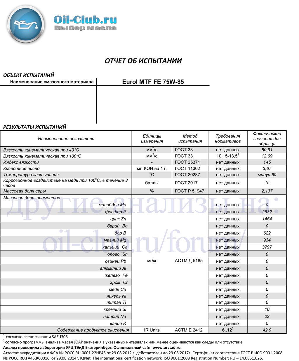

Раньше было полностью ПАО + эстеры, теперь гидрокрекинг + ПАО, эстеров нет.
Раньше был вот такой пакет присадок
Eurol-MTF-FE-75W-85-API-GL-5-свежее-Лабораторные-анализы-трансмиссионных-масел-Свежие-Форум-oil-club-ru-Выбор-моторных-масел-трансмиссионных-жидкостей-антифризов-топлива-смазок-Форум-экспертов-и-любителей-.png
теперь все обычно.
Коррозионное воздействие 1а при 120°, а заявлено только как GL-5? Интересно, почему не GL-4/ GL-5? Другие умудряются заявить соответствие GL-4 при коррозии 1а при 100° и 2с при 120° (https://www.oil-club.ru/forum/topic/76638-zic-g-ff-75w-85-api-gl-4-svezhee/ ) и даже не парятся. Почему такая скромность? Есть какие-то другие моменты, не видимые анализом?
Павел-1966 да они все нормально коррозию в принципе сдают, это не значит что можно записывать автоматом GL-4, есть еще какая то разница.
Похоже, что и Neste Pro Axle тоже надо будет тестить…
Да, чего то совсем не огонь, у меня еще 2 литра старой рецептуры осталось.
В теме этого масла отписывался, что взял литрушку на ВБ в декабре. В феврале догадался только проверить морозоустойчивость и как бы оно меня крайне не впечатлило в промежутке температур от -42 до -29. Брал для размешивания густых смазок до жидких консистенций. Пойдет конечно, но осадочек то остался
torcon Дааа, прошлый анализ был крут , а теперь обычка (

Мда... тоже есть немного старой. И 75-90фультрасин тоже..
1 час назад, KSMedvedev сказал:
Не ну может не прям совсем совсем обычка аля самые простецкие.. но не диковинная ультрабомба эт.точно
Изменено пользователем mefistofel3042
Мож там реально не еврол, а какая другая трансмиссионка?
А то как то уж слишком радикально состав поменялся с диковинного топа до обысного с кропаликом пао в той же канистре.. для понтовых 'хомячков'.. ну как блин это

Жесть. Ни моющих,ни противоизносных. Только вязкость нормальная.
Хотя серы конечно вальнули.
