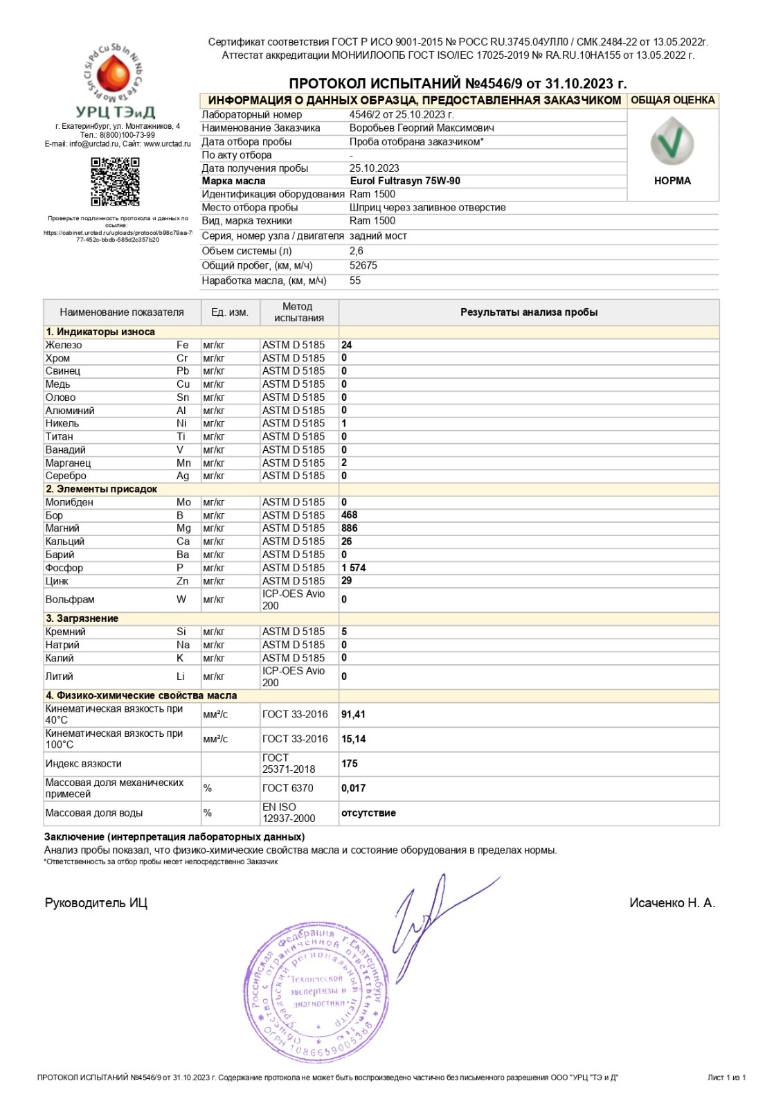

22 марта 20242 г Популярное сообщение Закреплён Eurol MTF FE 75W-85 API GL-5 NEW 2023 свежее за анализ спасибо форумчанам Vladislav31 и Александр из Тольятти. Образец на анализ закупал и отправлял Vladislav31. Масло заявлено как: API GL-5; MB 235.7; ZF TE-ML 18; VW G 055 190; VW G 052 190; VW G 052 145; Fiat; BMW; Alfa Romeo; LANCIA. ИК спектр Фурье говорит о том, что масло на основе гидрокрекинга + ПАО. Артикулы коды для заказа в интернет магазинах: E110081-1L - Eurol MTF FE 75W-85 API GL-5 1L E110081-60L - Eurol MTF FE 75W-85 API GL-5 60L

11 апреля 20242 г Вопрос к тем, кто в теме…)) я отследил всю историю данного масла на форуме, и точно понял что новый анализ показал что масло изменилось. Изменилось оно, как я понял, в худшую сторону. ( Прошу исправить меня, если ошибаюсь). Но вот теперь глядя на свежий результат испытания, для «простого» понимания. Оно стало хуже того же самого Toyota 75w-85? Или все равно оно лучше? Или такое же? Или каков данный Eurol в сравнении с тем же самым 75w-85 MTF Ravenol? Мне, как человеку, не имеющему знаний в раскладах лабораторий ( думаю я такой не один), проще воспринимать информацию категориями сравнений) Буду очень благодарен за комментарии. является ли он хорошей альтернативой Toyota 75-85 или лучше Ravenol взять?
13 апреля 20242 г Ну если Eurol теперь тоже на гидрокрекинге, то лучше уж Polymerium X-Trans LX 75W-85 API GL-5 - "Прям наша королева Eurol MTF 75W-85 API GL-5 только на кряке + эстеры."
13 апреля 20242 г Автор Друзья, масло просто изменилось, стало дешевле в производстве. Раньше было на ПАО+эстеры, теперь стало на кряке+ПАО. Если кто то сказал что масло плохое, он не прав, оно просто стало другим, сменили рецептуру... Это не значит что она хуже старой, обычно как раз новая современная рецептура лучше предыдущих.
13 апреля 20242 г 7 минут назад, torcon сказал: обычно как раз новая современная рецептура лучше предыдущих. Это аксиома?!)))
16 апреля 20242 г Господа, прошу простить меня, но без мнения экспертов не могу понять. какой аналог для Toyota 75w-85 будет наиболее оптимален? Данный Eurol?
16 апреля 20242 г Автор Владимир09 хорошо что подметил, действительно это не аксиома, что современное масло, всегда лучше старой формулы. Но обычно это так. Тут расширенные тесты нужны, которые делал производитель рецептуры Afton Infineum - что бы сравнить. Нельзя говорить масло стало хуже, только потому что в нем стало меньше ПАО.
24 мая 20242 г Тут пришлось выбирать масло Выбор масла в раздатку И положил я этот Еврол в морозильник холодильника, температура примерно -18. И Еврол превращается, превращается , превращается в мутный густой кисель....
24 мая 20242 г Автор Vladislav31 все верно он изменился, теперь мутнеет потому что гидрокрекинг в составе, и температура застывания повыше. Но все это нормально для 75W-85 ничего в этом нет зазорного.
20 июня 20242 г Ну вот и я попал в этот замес. Сегодня пришли анализы , плюс минус одно и то же. Сначала хотел звонить дистрибьютору у которого купил в Москве. Вот прям конкретно съездил и купил . На предмет какого хуанхе он палью торгует. Но потом зашел сюда и обругал себя за то , что вовремя не посмотрел уже сделанный анализ. В сухом остатке , масло по присадкам и вязкости хуже оригинала. Может конечно они там волшебную эмульсию добавляют ,которую лаба не видит и поэтому оно ( масло в смысле ) не хуже изначальной версии . Но пока вот вообще разочарование. Исходя из вышеизложенного обращаюсь к коллективному экспертному мнению . Стоит это масло лить в лексус хотя бы на 20000 ? Или забыть и купить оригинал?
