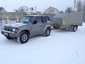

- паджеро 2 заливал в АКПП и моторка. Масло амали + присадка. Таскал прицеп массой 2,0 тонны. Пробег 250 тыщ. Все заводское, авто 20 лет!!!

Авто проехало на данный момент 320000 км все родное, кроме того что сам ломал по глупости (планетарную пару переднего моста :) ). На Лехе так же таскаю прицеп 2,0 тонны и очень часто.
