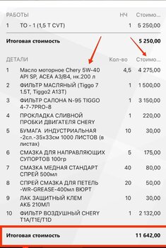

Вот так захочешь сэкономить и привезёшь на ТО к дилерам, обслуживающим китайские авто, это масло, типа, парни, привет, а я тут со своими расходниками приехал! Так они тебя, сразу же и погонят ссаными тряпками, со словами, что за херню ты нам тут привёз? Они ведь даже не догадываются, что льют в некоторые (многие) китайские моторы (авто), именно это масло (только из бочек) причем, уже несколько лет как льют. И только истинный Ойл-клубень, хитро прищурившись, будет смело лить сабж в мотор своего китайского (или любого другого) друга и сэкономит, при этом, нормальные бабки
