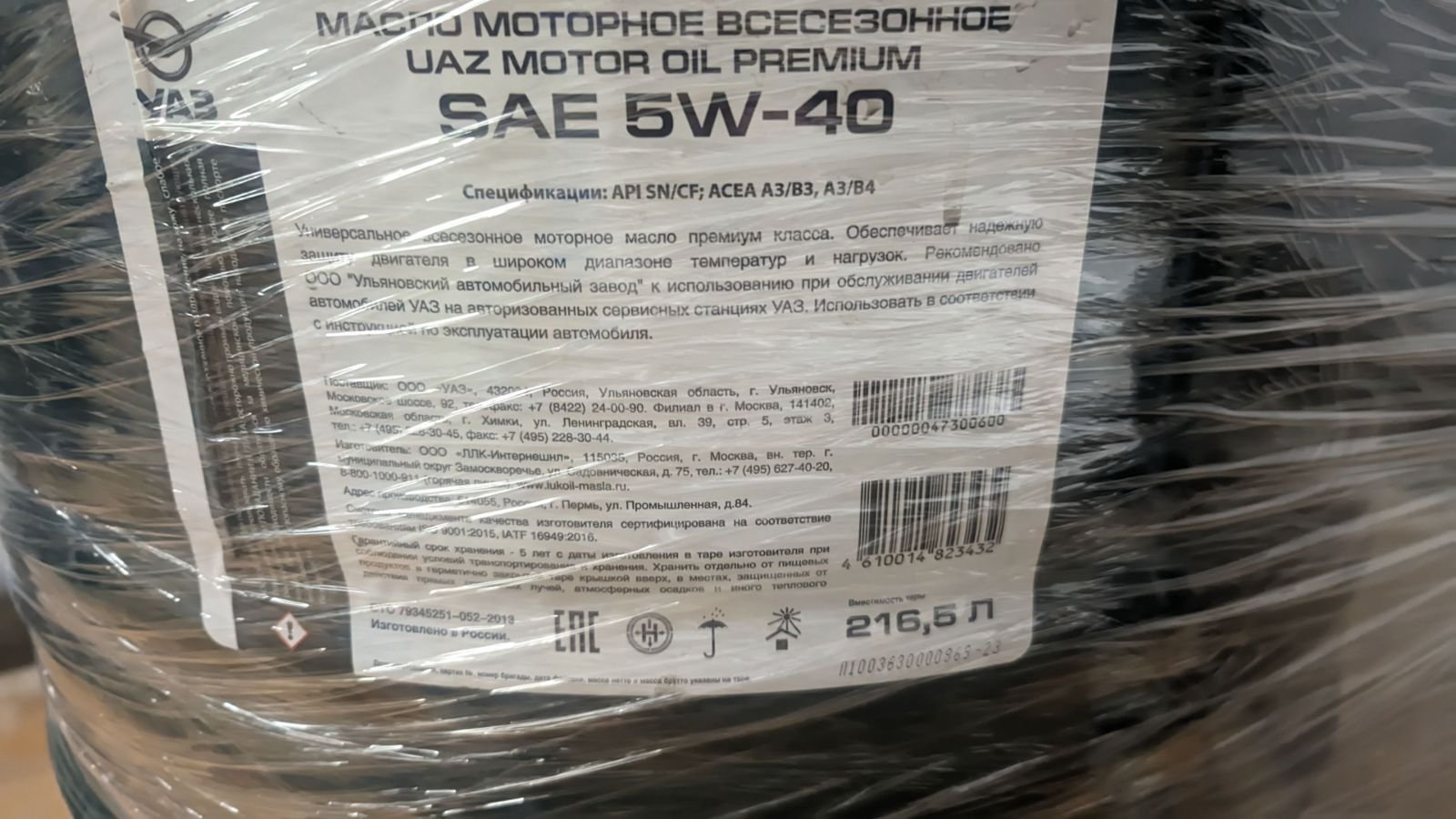

UAZ Motor Oil Premium 5W-40 свежее
Дата изготовления: 17.03.2023
1283070087_xxxxx_xx_2024.thumb.jpg.ea1d05db0fd83d47b1c1cdaeb5156b45.jpg1.thumb.jpg.83bf0236410b37520c4d89e55cd982e7.jpg2.thumb.jpg.c310a2ce22f75e4beef5202f4659d4a0.jpg3.thumb.jpg.15618c67c9257f28fe0e05e917a1dd3d.jpg
(Описание Dimmy)
Масло заявлено как: API SN/CF; ACEA A3/B3; A3/B4.
1) Масло имеет полное право именоваться 5W-40
2) Вязкость при 100С = 12,81 сСт - ниже привычных 13,5-14,5 сСт для легкомоторных масел SAE 40, что обеспечивает уклон в сторону экономии топлива
3) Индекс вязкости = 166 - нормальный результат, который говорит о надежной работе масла в широком температурном диапазоне для вязкости 5W-40
4) Щелочное число = 12,68 мг КОН/г - очень высокое, что говорит о большом запасе моюще-нейтрализующих свойств и ресурсе данного продукта
5) Кислотное число = 1,11 мг КОН/г - рекордно низкое для полнозольного продукта: запас для роста более чем приличный по мере падения TBN
6) Зольность сульфатная = 1,02% - для полнозольного продукта с насыщенным пакетом присадок и высоким щелочным числом это просто удивительный результат
7) Температура вспышки в о.т. = 230С - нормальный результат: к термостабильности данного масла вопросов нет
8) Испаряемость масс NOACK = 9,5% - хороший результат для гидрокрекингового продукта: масло к повышенному угару не склонно
9) Температура застывания = -47С - хороший результат для гидрокрекингового продукта
10) Содержание серы = 0,227 - серы мало благодаря чистым базовым компонентам и современному пакету присадок
11) Пакет присадок насыщенный. Скорее всего, это либо готовый китайский пакет в увеличенной концентрации, либо конструктор. Противоизносные присадки на основе соединений Фосфора и Цинка + органический Молибден в качестве модификатора трения для уменьшения износа и расхода топлива. Моющие присадки на основе соединений Кальция и Магния.
Вывод: перед нами очень интересный гидрокрекинговый продукт 5W-40 уровня АСЕА А3/В4 от ведущего отечественного производителя мирового уровня. Пакет присадок неизвестного происхождения, но по анализу все параметры выглядят более чем достойно. Из очевидных плюсов стоит отметить очень высокое щелочное число, при этом рекордно низкие TAN и зольность, испаряемость NOACK, и все это по доступной цене. Ресурс должен быть большим на фоне аналогов. Этот «шедевр» придется по вкусу не только моторам ЗМЗ на УАЗах, но и любому мотору, в которые по спецификациям подходят такие масла. (Описание Dimmy)
000101001054002 -  UAZ Motor Oil Premium 5W-40 1L
000101004054002-  UAZ Motor Oil Premium 5W-40 4L
000000473400600-  UAZ Motor Oil Premium 5W-40 216.5L
