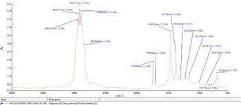

14 марта 20242 г Популярное сообщение Закреплён Polymerium XPRO2 0W-20 свежее за анализ спасибо Polymerium. Анализ проводил Polymerium. Масло заявлено как: API SP, ACEA A1/B1, С5/С6, ILSAC GF-6A , Jaguar/Land Rover STJLR.03.5006, BMW Longlife-17 FE+, Chrysler MS-12145, Fiat 9.55535-GSX, Ford WSS-M2C947-B1, WSS-M2C962-A1, GM dexos D, MB 229.71, PSA B71 2710, Volvo VCC RBS0-2AE. 1) Вязкость при 40С = 46,82 - это масло нельзя назвать экономичным в классе 0W-20. Оно высоковязкое. Но это нормально, когда в масле ПАО база, она не обладает такой "гибкостью вязкости" как VHVI. То есть утром на холодную, пока не прогрелось, это масло ведет себя как 5W-20 (у них как раз вязкости 40С = 45-50). 2) Вязкость при рабочей температуре = 8,37 - нормальная вязкость, как и должна быть у 0W-20. Видно, что завод не гуляет по точности исполнения, а то у некоторых бывает... То 7.6, то 9.1. 3) Температура застывания -54С - экстремально низкая. Подходит для любого региона России, где вообще ездят автомобили. С ходу говорит о том, что здесь применили настоящую ПАО синтетику - без нее так бы не получилось... 4) Вязкость динамическая CCS при -35С = 5344 - отличная! Заметьте не 3000мПас, а именно крепкая вязкость 5344, позволяющая одновременно, нормально заводиться в морозы, и в тоже время, обладать хорошими высокотемпературными и вязкостными характеристиками. 5) Щелочное число = 8.1 - норма. Хорошие моющие нейтрализующие свойства. Обычно такого хватает на 7500км в тяжелых условиях, но все зависит от конструкции двигателя. Нужно смотреть мануал. 6) Испаряемость NOACK = 8,1% - а вот плюсы от высокой вязкости и синтетических базовых масел. Очень хорошие показатели испаряемости масла при высокой температуре. Для 0W-20 NOACK = 8% - это очень достойно. XPRO2 будет меньше расходоваться на естественный угар и меньше требовать доливки. 7) Температура вспышки = 232С - тоже очень хорошая, особенно если учесть что перед нами 0W-20. Хорошая термостабильность при высоких температурах. Меньше окисление базы от высоких температур. 8) К тому же Polymerium чист от серы и золы. Серы 0,178%, золы 0,75%. Это говорит о том, что масло создано на основе хорошо отчищенных базовых масел и современного пакета присадок. Со своей минимальной зольностью, оно безопасно для современных автомобилей с прямым впрыском. 9) Пакет присадок - конструктор собранный заводом из разных ингредиентов. Понятно, ни о каких "API SP, ACEA A1/B1, С5/С6, ILSAC GF-6A , Jaguar/Land Rover STJLR.03.5006, BMW Longlife-17 FE+, Chrysler MS-12145, Fiat 9.55535-GSX, Ford WSS-M2C947-B1, WSS-M2C962-A1, GM dexos D, MB 229.71, PSA B71 2710, Volvo VCC RBS0-2AE"- речи быть не может, оно не проходило все их тесты. Это приписка. Но пакет присадок, да собственно как и само масло, видно, что сделаны с умом. Здесь есть все! Молибден комплекс снижающий коэффициент трения - он делает автомобиль чуть экономичнее, тише, мощнее. Беззольные дисперсанты на основе борированных сукцинимидов - удерживают частички загрязнений во взвеси и выносят их с собой вместе со сливом масла. Моющие нейтрализующие присадки на основе магния и кальция - противостоят кислотам, окислению пленки в зоне поршневых колец, детонации LSPI. Противоизносные присадки на основе фосфора и цинка. 10) Параметр окисление = 36,6 - говорит о содержании эстеров в масле. По ИК спектру еще видны алкилированные нафталины. Все это улучшает растворимость, полярные свойства, отношение к эластомерам (укрепляет сальники, прокладки). ИК спектр Фурье говорит о том, что масло на основе PAO + эстеры + алкилированные нафталины + фенольные и аминные антиоксиданты. Вывод: Топовое масло от бренда Polymerium, поэтому здесь сосредоточено все самое лучшее. Это выражено в дорогих базовых маслах ПАО, эстерах, алкилированных нафталинах. В пакет присадок добавлен модификатор трения на основе молибдена - реально снижающий коэффициент, а не для красивых цифр в бланке. Дисперсанты и антиоксиданты. Вязкость продумана с умом - масло крепкое, скорее всего у него хороший высокий HTHS - защищает вязкостью от износа. Оно меньше угорает, термостабильно и мало окисляется в зоне поршневых колец. При этом, за счет дорогих синтетических базовых масел не спасует в морозы - температура застывания -54С, динамическая вязкость CCS -35С достойная. Минусы? Высокая цена для отечественного масла. Отсутствие реальных спецификаций перечисленных на банке. Артикулы коды для заказа в интернет магазинах: plmx20201 - Polymerium XPRO2 0W-20 SP 1L plmx20204 - Polymerium XPRO2 0W-20 SP 4L plmx20w2020 - Polymerium XPRO2 0W-20 SP 20L plmx20w2050 - Polymerium XPRO2 0W-20 SP 50L plmx20w20208 - Polymerium XPRO2 0W-20 SP 208L
