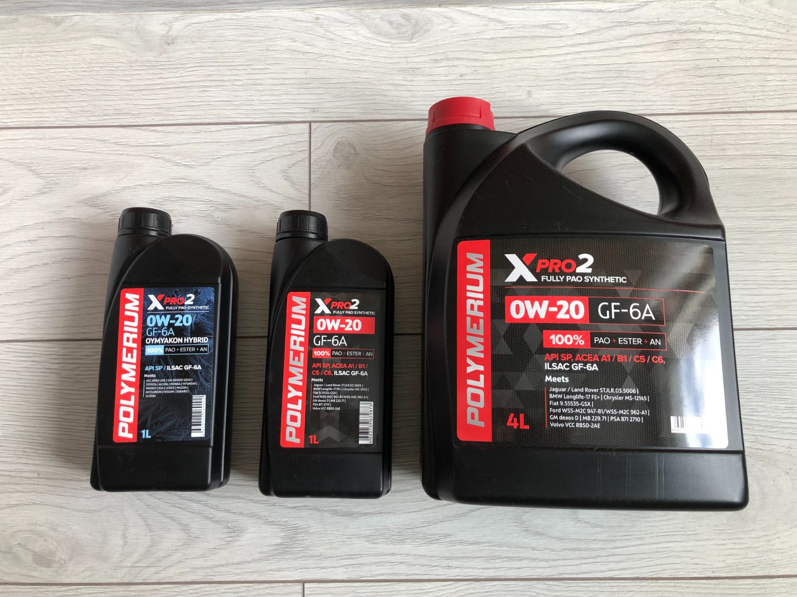

Прикупил сие маслице на Озоне.
Все три канистры из разных партий, (11-2023, 12-2023, 02-2024).
Проверил по коду на сайте, все окэй. (Чур не спрашивать, почему один из них Оймякон).
Заморозил, вроде норм. При этом Оймякон при -25°С, как показалось, чуть гуще, чем обычный 0W-20. Возможно из-за того, что он из самой ранней партии.
Будем посмотреть, как себя покажет.
