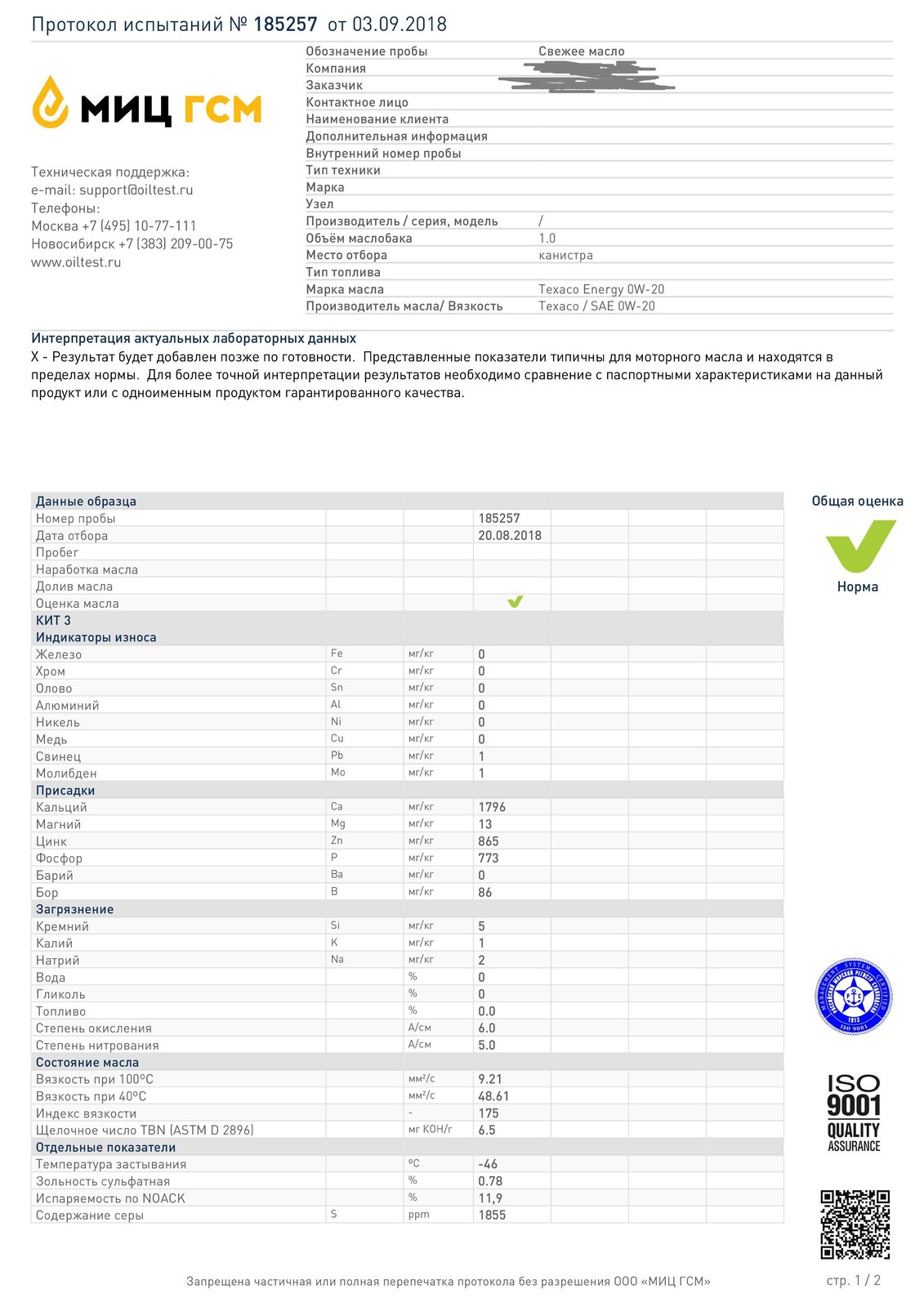

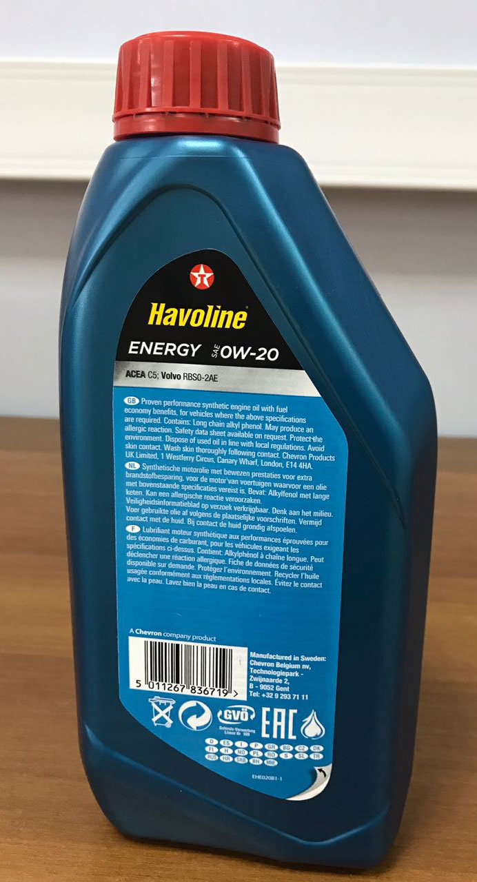

Популярное сообщение torcon 63 057 Опубликовано: 6 сентября 2018 Популярное сообщение Поделиться Опубликовано: 6 сентября 2018 Texaco Havoline Energy 0W-20 свежее за анализ спасибо официальному представительству Texaco Россия и лично Texacoman. Масло в лаборатории прислал официальный представитель. Заявленные характеристики, паспорт, паспорт безопасности MSDS: Скрытый текст Масло заявлено как: ACEA C5; ACEA A1/B1; Volvo RBS0-2AE. 1) Масло полностью удовлетворяет стандарту SAE J300 как 0W-20. 2) Вязкость при 40С = 48,61 - не самое экономичное масло, больше смещено в защиту от износа и просадки вязкости. (это я отталкиваюсь от API SN ILSAC GF-5). Видимо производитель назвал это масло Energy по привычке, хотя для Volvo это действительно прорыв в экономии топлива, раньше они ездили на более густых маслах. Для Volvo, среди разрешенных, это действительно экономичное масло. 3) Вязкость при 100С = 9,21 - масло можно назвать "почти тридцатка". Густая вязкость среди 0W-20. Напомню масла 0W-30 по SAE имеют вязкость от 9,3 до 12.5. 4) Индекс вязкости = 175 - нормальный гидрокрекинговый индекс. Его нельзя назвать низким, потому что масло обладает более высокой вязкостью, чем мы привыкли видеть в 0W-20. 5) Щелочное число = 6.5 - среднее, моющие нейтрализующие свойства масла средние. Как масло будет срабатываться, покажет практика использования. (тут еще возможно ошибка, так как тестировали такое же масло другого бренда в другой лаборатории, щелочное было больше 8...) 6) Зольность сульфатная = 0,78 - очень низкая, масло чисто в плане зольных отложений, безопасно для двигателей с прямым впрыском топлива, катализаторов, сажевых фильтров итд. 7) Температура застывания -46С - не плохая, особенно если учесть что это гидрокрекинг VHVI. Можно спокойно лить это масло в условиях Сибири. 8) Испаряемость масс NOACK (угар) = 11,9% - считаю адекватной, все таки это гидрокрекинг VHVI, а на нем 0W-20 трудно сделать с меньшим NOACK. ACEA C5 ограничивает NOACK < 13% - так что масло вписывается. 9) Содержание серы = 0,186 - низкое, масло чистое на серу, чистые базовые масла и современный пакет присадок. 10) Вязкость имитации прокрутки стартером при -35С = 5400 - не плохая, с запасом. Не смотря на свою густоту, масло неплохо ведет себя в морозы. 11) По элементам присадок можно сказать следующее: Кальций - детергент на салицилатах кальция (моющая/нейтрализующая присадка). Фосфор и цинк - традиционная противоизносная присадка ZDDP. Бор - беззольный дисперсант удерживающий частички во взвеси. ИК спектр Фурье (тут мне ориентироваться сложно, шкала имеет другой масштаб. Но по MSDS и характеристикам в принципе понятно что это гидрокрекинг VHVI.) Вывод: По рецептуре все четко выполнено, собственно поэтому все параметры в норме. Масло имеет отличные низкотемпературные характеристики, можно не боятся использовать его в суровых условиях Сибири. Оно чистое на золу и серу - безопасно для современных автомобилей с прямым впрыском, катализаторов, сажевых фильтров, турбин и тд. Нужно отметить, что это высоковязкая 0W-20, больше заточенная на защиту от износа, нежели экономию топлива. (Можно ли лить это масло в японские, корейские автомобили где рекомендуется API SN ILSAC GF-5? Думаю да.) Артикулы коды для заказа в интернет магазинах: 804046NKE - Texaco Havoline Energy 0W-20 1L 804046MHE - Texaco Havoline Energy 0W-20 4L 7 Цитата Ссылка на сообщение Поделиться на других сайтах

Skif_tlt 10 906 Опубликовано: 6 сентября 2018 Поделиться Опубликовано: 6 сентября 2018 Только что, torcon сказал: Высоковязкая 0W-20 Я и смотрю на горячую почти тридцатка 0 Цитата Ссылка на сообщение Поделиться на других сайтах

torcon 63 057 Опубликовано: 6 сентября 2018 Автор Поделиться Опубликовано: 6 сентября 2018 Один допуск - одна рецептура - одни характеристики. Оба производителя четко исполняют рецептуру. Только вот в теории это должен быть Infineum. А ведь есть такой же Lubrizol по уровню элементов (но отличия в вязкости.) Не отличить теперь по элементам Или все таки в шапке Lubrizol? Texacoman ты пробить не можешь на каком пакете сделано? 0 Цитата Ссылка на сообщение Поделиться на других сайтах
a-ha 21 956 Опубликовано: 6 сентября 2018 Поделиться Опубликовано: 6 сентября 2018 В тексако щелочное (но и есссесссно зольность) чутка повыше 0 Цитата Ссылка на сообщение Поделиться на других сайтах
Skif_tlt 10 906 Опубликовано: 6 сентября 2018 Поделиться Опубликовано: 6 сентября 2018 3 минуты назад, a-ha сказал: В тексако щелочное (но и есссесссно зольность) чутка повыше лабы разные? 0 Цитата Ссылка на сообщение Поделиться на других сайтах
odisva 321 Опубликовано: 6 сентября 2018 Поделиться Опубликовано: 6 сентября 2018 5 минут назад, a-ha сказал: В тексако щелочное (но и есссесссно зольность) чутка повыше шутите, там указано 6,5 щелочное. 0 Цитата Ссылка на сообщение Поделиться на других сайтах
a-ha 21 956 Опубликовано: 6 сентября 2018 Поделиться Опубликовано: 6 сентября 2018 (изменено) 44 минуты назад, Skif_tlt сказал: лабы разные? Настю УРЦ вроде "щупал" odisva совсем слепой... точно! Скрытый текст Разные пакеты тогда чтоли? Изменено 6 сентября 2018 пользователем a-ha 0 Цитата Ссылка на сообщение Поделиться на других сайтах
Kuroneko 2 809 Опубликовано: 6 сентября 2018 Поделиться Опубликовано: 6 сентября 2018 Разница в золе. 26 минут назад, torcon сказал: Только вот в теории это должен быть Infineum. А ведь есть такой же Lubrizol по уровню элементов (но отличия в вязкости.) Похоже, что зола не P600X (0,8%). 0 Цитата Ссылка на сообщение Поделиться на других сайтах
Kuroneko 2 809 Опубликовано: 6 сентября 2018 Поделиться Опубликовано: 6 сентября 2018 Компания известна тем, что использует присадки Lubrizol. (A-HA сказал мне. Фактически, домашняя страница компании также называется Lubrizol) 2 Цитата Ссылка на сообщение Поделиться на других сайтах
Kuroneko 2 809 Опубликовано: 6 сентября 2018 Поделиться Опубликовано: 6 сентября 2018 (изменено) Если это Lubrizol, то возможно PV2600. http://newscenter.lubrizol.com/phoenix.zhtml?c=250972&p=irol-newsArticle&ID=2338279 Lubrizol PV2600 ACEA C5-16 Изменено 6 сентября 2018 пользователем Kuroneko 0 Цитата Ссылка на сообщение Поделиться на других сайтах
Вадим_69 8 125 Опубликовано: 6 сентября 2018 Поделиться Опубликовано: 6 сентября 2018 (изменено) HTHS=2.8? Мне вот тоже кажется, что Lubrizol. И здесь тоже кажется Lubrizol (просто потому что Valvoline)... Изменено 6 сентября 2018 пользователем Вадим_69 0 Цитата Ссылка на сообщение Поделиться на других сайтах
