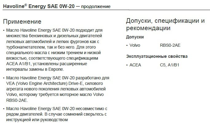

А что Вас смущает? Требования стандарта ACEA C5 (2016) выполнены.
11 минут назад, Texacoman сказал:
Требования выполнены. маслу конечно же зачет. Но ресурс маслица пугает, при таком низком щелочном....
