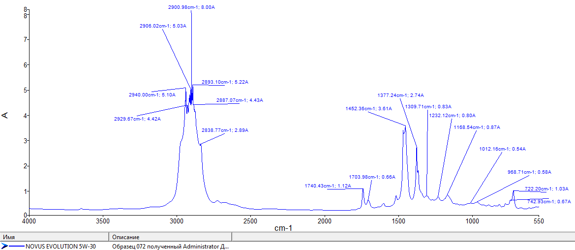

Novus Evolution 5W-30 API SN plus, ACEA C3 свежее 2023
Novus Evolution 5W-30 API SN Plus, ACEA C3 свежее 2023
товарная партия изготовлена в ноябре 2023 г
Спецификации: MB 229.31/229.51; VW 504/507; BMW Longlife-04; Renault RN0700/RN0710/RN0720; GM DEXOS 2
EVO202204 – Novus Evolution 5W-30 ACEA C3 4L
EVO202201 – Novus Evolution 5W-30 ACEA C3 1L
Состав: Ester 3%; AN 5%; VHVI 68%; Additives 24%
Золы мало рекордно
кальция мало
молибден на месте
почему это не sp?
Пакет чисто на магнии вроде был недавно у кого то.... Газпрём???
