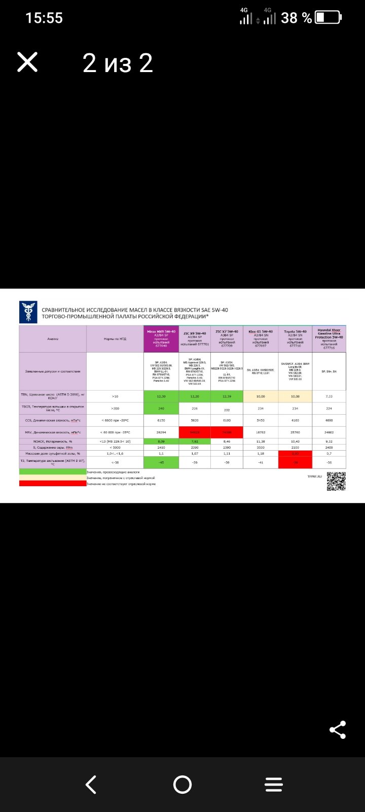

Про какую болтовню идет речь синтек дешевле на пао и европейских присадках есть же анализ здесь
