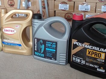

Эльдар спасибо за анализ ... Стоит масло ждёт своего часа ))
Залью со спокойной душой , когда нибудь)):D
Я так понимаю масло на длительный срок раз налепили 504-507 не испариться оно в турьо вагах  за 300 мч ноак 10 не самый лучший
