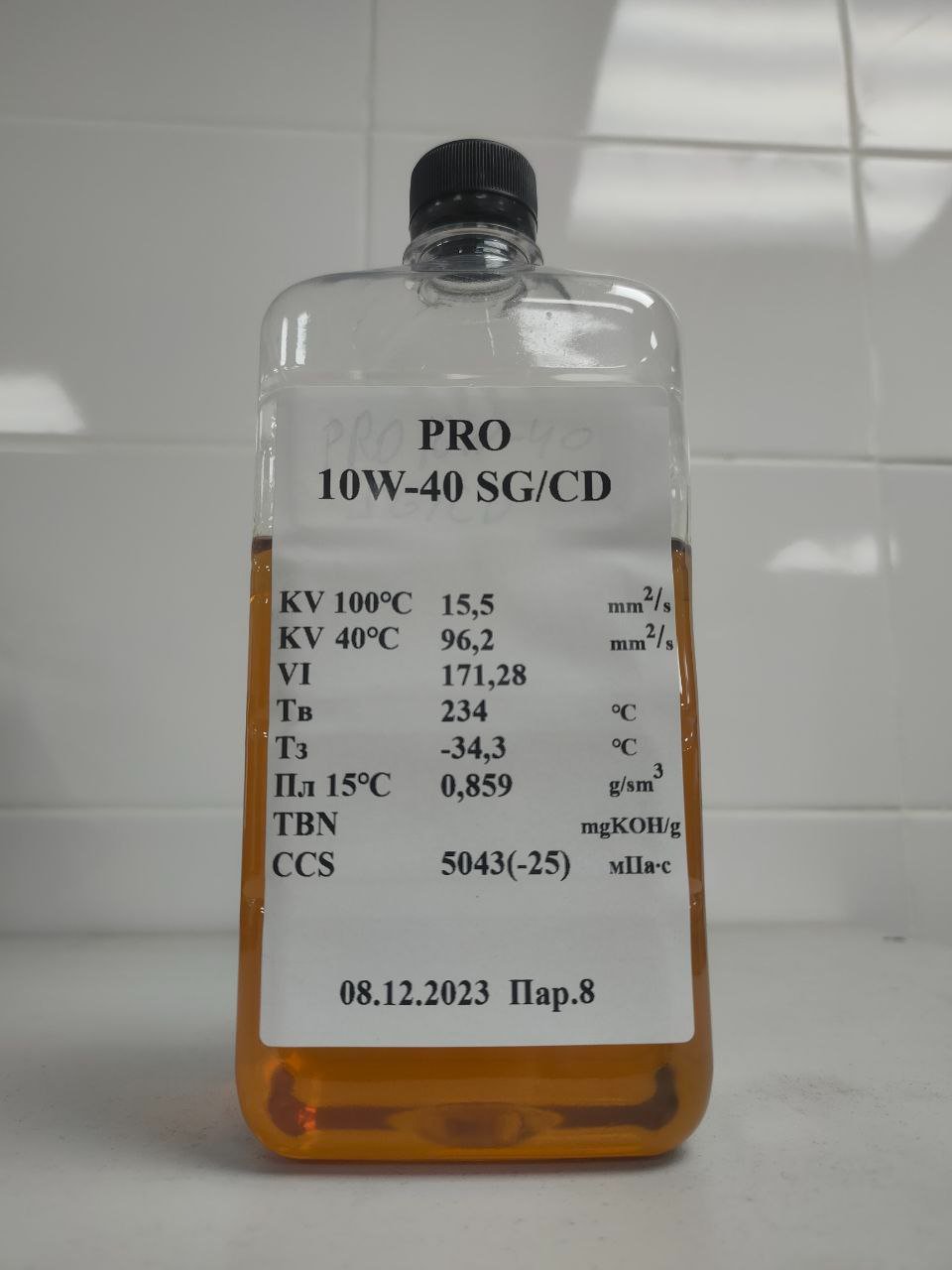

Rosneft Maximum 10W-30 API SG свежее
Rosneft Maximum 10W-30 API SG свежее за анализ спасибо друзьям товарищам Дюпелёк, движенец, Adamberg, autosachs, Dmitrii.lg, and2949, denis.platonov.
Образец для анализа закупал и отправлял в лабу Дюпелёк.
Rosneft Maximum 10W-30 API SG (VOA BASE) копия.jpgRosneft Maximum 10W-30 API SG URC копия.jpgRosneft Maximum 10W-30 API SG photo1.jpgRosneft Maximum 10W-30 API SG photo2.jpg
Масло заявлено как: API SG/CD.
ИК спектр Фурье говорит о том, что масло на основе минеральной базы.

Роман, сами без проблем можете считать в любом масле, если примерно можете вычислить какая там исходная база. В данном примере мы все прекрасно знаем какая база, ее индекс вязкости 100+-. Загуститель ssi22-24 в 10%-ом растворе, при добавлении к такой базе (низковязкой), даст на 1% дагуст - примерно +3.5 к индексу вязкости. И далее прекрасно уже видите, что типичного загуста (раствора) тут в районе 10-11%, что схоже если сделать из гидрокрекинга vhvi4+vhvi6 5w-40. Тк изначально у нас ив будет 135, и 10% загуста дадут еше 35, получим 170 например. Поняли?
2 минуты назад, Polymerium сказал:
Кстати РН не делает 10%-е растворы загуста, делают что то в районе 5%. Поэтому в те цифрах что вы писали, в данном масле тогда 18-20% загуста:pardon:
1 минуту назад, Polymerium сказал:
Посмотрел по реальным данным, +3 к ив от 1%го проц 10%го раствора. Значит загуста еще больше, чем выше написал
