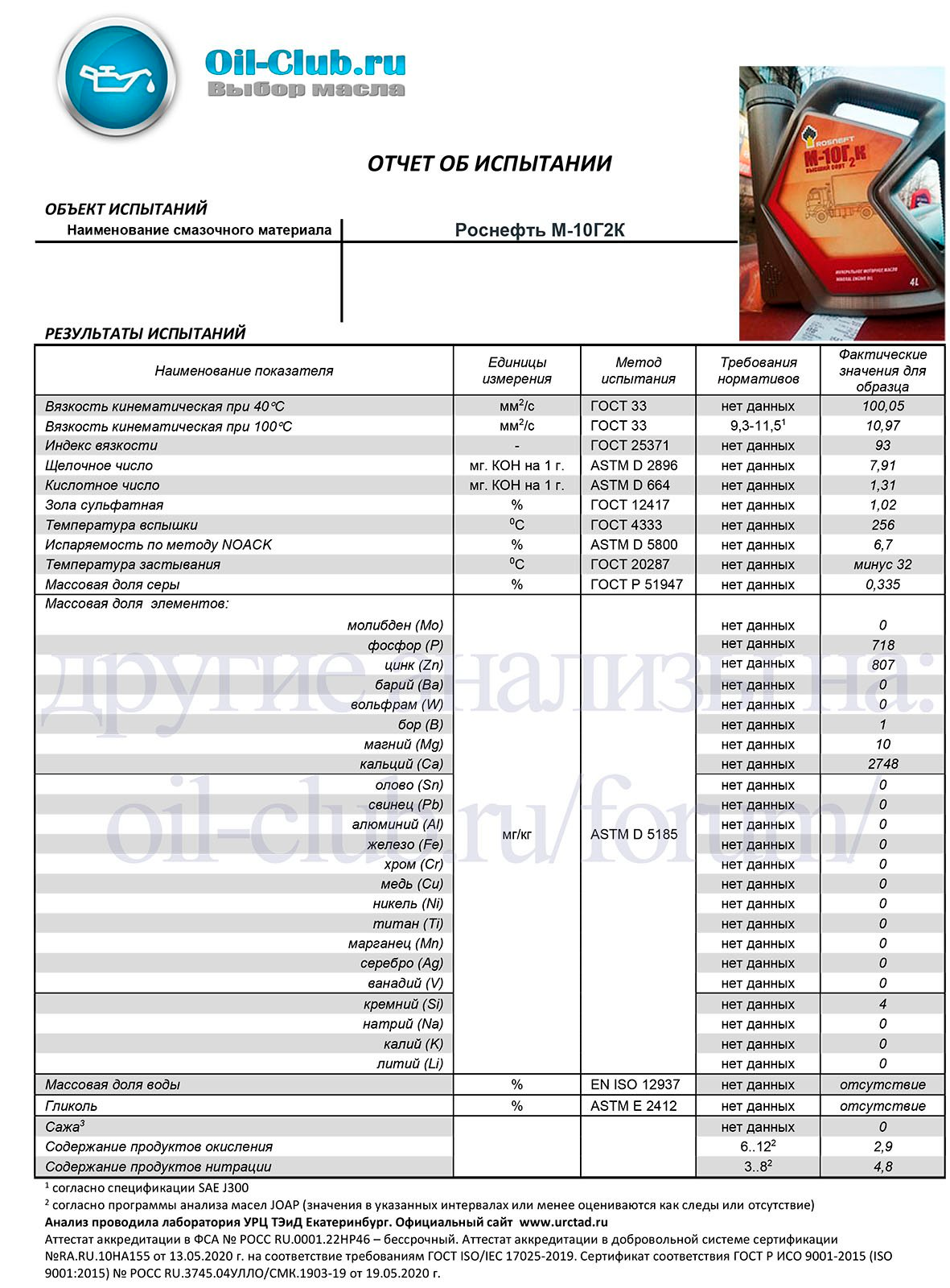

1 час назад, Роман 73 сказал:
Для минеральных - да , для ПАО - нет
какая вспышка и NOACK у минеральных масел, обычно
Роман, ты меня пугаешь, чесслово))). Ну вот хотя бы та же минька от  РН.
