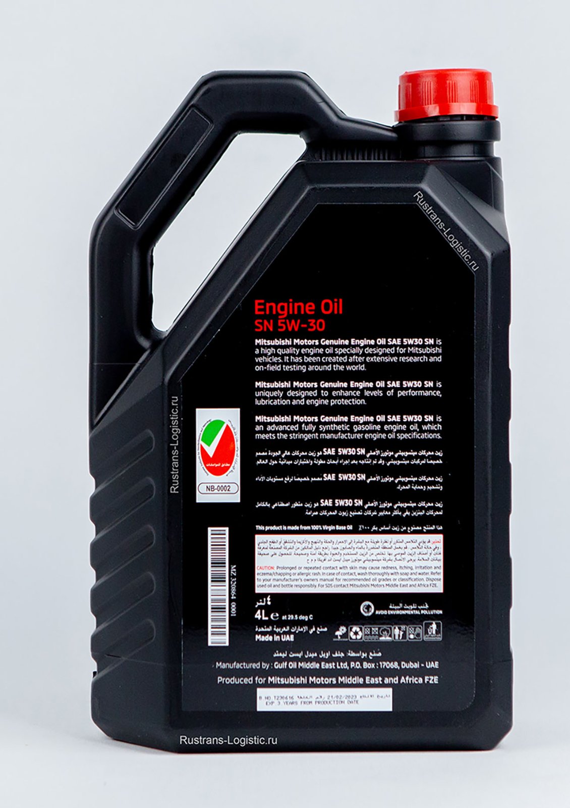

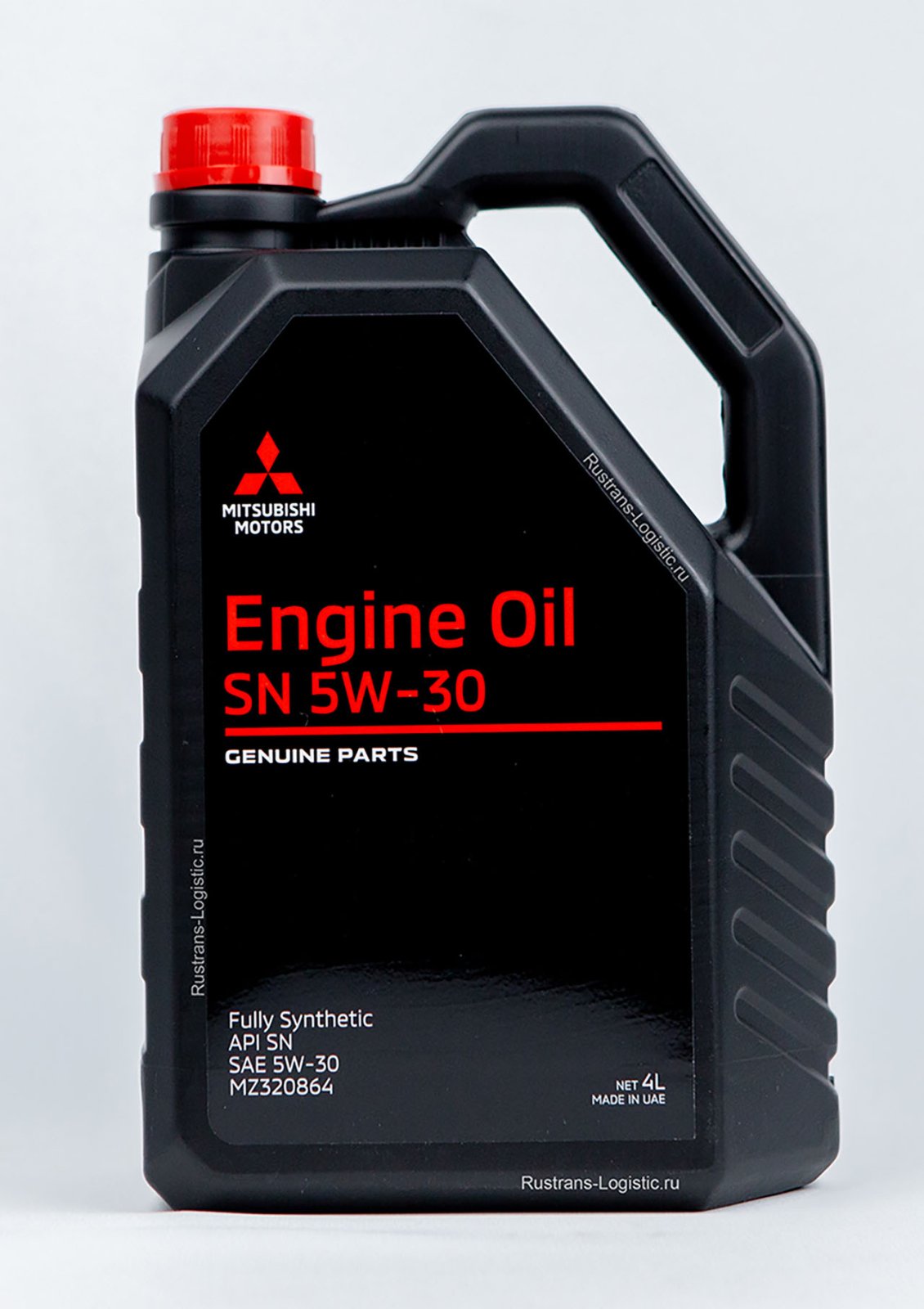

Масло заявлено как: API SN.
MZ320863 - Mitsubishi SAE 5W-30 / API SN / ILSAC GF-5 (ОАЭ/GOMELJB), (1л)
MZ320864 - Mitsubishi SAE 5W-30 / API SN / ILSAC GF-5 (ОАЭ/GOMELJB), (4л)
