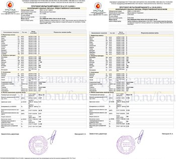

Образец на анализ закупал и отправлял Дюпелёк.
Polymerium XPRO1 5W-20 API SP GF-6A (VOA BASE) копия.jpgPolymerium XPRO1 5W-20 API SP GF-6A MIC копия.jpgPolymerium XPRO1 5W-20 API SP GF-6A photo1.jpgPolymerium XPRO1 5W-20 API SP GF-6A photo2.jpgPolymerium XPRO1 5W-20 API SP GF-6A photo3.jpg
Масло заявлено как: API SP; ILSAC GF-6A.
1) Вязкость 40С и 100С соответствует стандарту SAE J300. Это действительно 5W-20.
2) Щелочное число = 9,15 - высокое, за счет большого количества моющих нейтрализующих присадок и дисперсантов. Есть большой запас по пробегу. Такие масла обычно дольше срабатываются и лучше противостоят отложениям.
3) Зольность (0,84%) от этого сильно не повысилась. То есть масло безопасно для самых современных бензиновых моторов, в том числе оснащенных прямым впрыском.
4) Температура вспышки = 234С - Polymerium XPRO1 термостабилен при высокой температуре.
5) NOACK испаряемость масс при температуре 250С = 7,3% - хороший результат. В течении всего интервала, меньше расход на испарение.
6) Температура застывания -40С = обычная. Это нормально для 5W-20.
7) Вязкость имитации холодной прокрутки стартером при -30С = 4957мПас - шустрое в морозы, не слишком низковязкое, не слишком "тугое". В -35 -40С, конечно, на нем заводится не стоит, для сильных морозов есть 0W-20 и 0W-30. Но в целом, можно спокойно использовать зимой.
8) Содержание серы = 0,158 - минимальное. Это говорит о том, что масло создано на основе чистых от серы базовых масел, а так же, пакет присадок содержит мало серы - ингредиенты современные.
9) Пакет присадок самодельный конструктор, собранный самим заводом Polymerium. Здесь "от души" модификатора на основе молибдена, для снижения коэффициента трения и высокого КПД двигателя. Очень много борированных сукцинимидов - дисперсанты, которые позволяют маслу держать в себе загрязнения, выносить их вместе со сливом. Улучшают взаимодействие присадок. Противоизносные присадки на основе фосфора и цинка. Моющие нейтрализующие присадки на основе магния и кальция.
10) По параметру окисление 22,9 - видно, что присутствуют эстеры.
ИК спектр Фурье гидрокрекинг VHVI + эстеры (немного 2-3%).
Вывод: Крепкое 5W-20 на основе гидрокрекинга VHVI + эстеры + большое количество дисперсантов. Масло термостабильно при высоких температурах и обещает малый расход на угар. На таком не страшно в жаркое время, "пилить" с высокой скоростью по трассе. Высокое щелочное число обеспечивает хорошие моющие/нейтрализующие свойства и чуть больший запас по пробегу. В тоже время безопасно в плане зольности для самых современных двигателей. Не спасует в морозы. Присутствует органический молибден, он реально снижает коэффициент трения - пусть не рекордно, но значительно (видел результаты испытаний). Пакет присадок кастомный (самодельный), не тестированный великими создателями присадок мира сего. Поэтому как он отработает, покажет время, накопленный опыт и анализы отработок. Но в целом все должно быть нормально.
