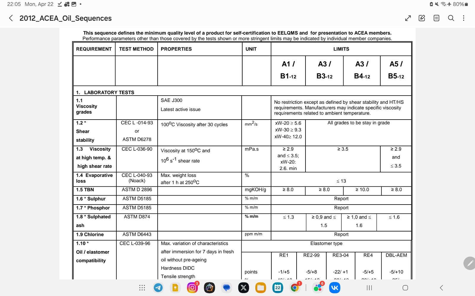

22 апреля 20242 г Jet998 судя по всему, 2,9 - 3,0. Т.к заявлено соответствие ACEA A1/B1, то не ниже 2,9.
22 апреля 20242 г Любознательный двадцаткам можно и 2,6: Я думаю примерно 2,8 здесь Изменено 22 апреля 20242 г пользователем Styler
