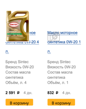

Автодок, цена на старте продаж 3611 руб...
49 минут назад, Hazy_nsk сказал:
Им только элементы доверять мерить можно)
С элементами тоже косячат, у меня кремния по нулям вывели.
на emex подоступнее 4л/1л, прилагаю
