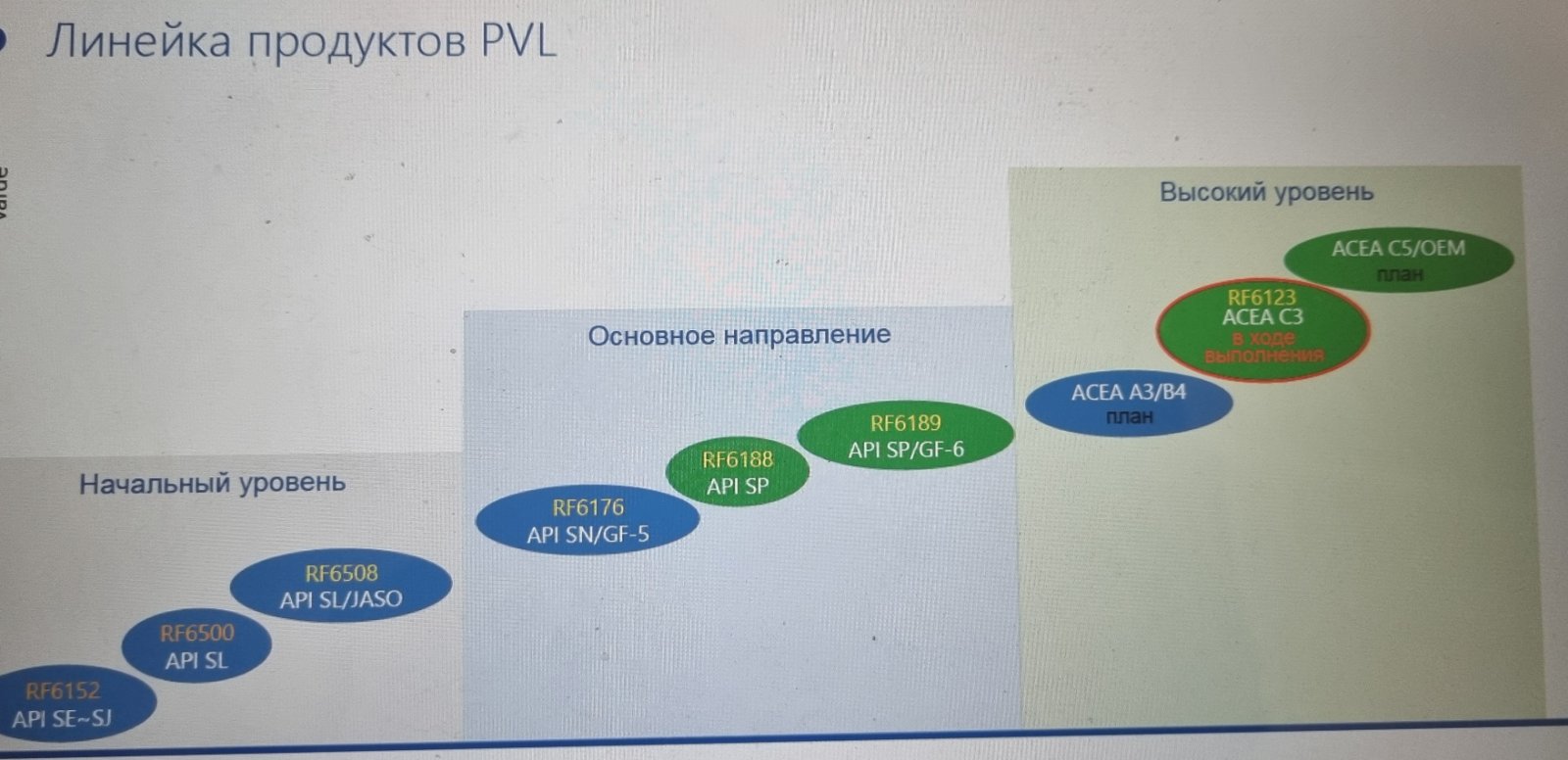

28 ноября 20232 г lord0478 да я так, просто уточнил. Думаю, ричфул не обидится, все равно на своем сайте описания размещает hellopashka это китайская презентация
28 ноября 20232 г 9 минут назад, Itseasy сказал: lord0478 да я так, просто уточнил. Думаю, ричфул не обидится, все равно на своем сайте описания размещает hellopashka это китайская презентация Скрытый текст API/ILSAC попустили, а ACEA на высокий уровень положили Интересно, это трудности перевода или реально для них ACEA A3/B4 высокий уровень
28 ноября 20232 г 3 минуты назад, hellopashka сказал: API/ILSAC попустили, а ACEA на высокий уровень положили Интересно, это трудности перевода или реально для них ACEA A3/B4 высокий уровень я бы конечно мог сказать, что это они к моему мнению прислушались Но видимо так и есть, китайцы европейскую спецификацию выше американской ставят
28 ноября 20232 г 27 минут назад, Itseasy сказал: lord0478 да я так, просто уточнил. Думаю, ричфул не обидится, все равно на своем сайте описания размещает hellopashka это китайская презентация Ну вот всё встало на свои места. АСЕА С3 у китайцев "в процессе выполнения", а АСЕА С5 вообще только в планах, поэтому и пакеты у синтека сейчас инфинеум. Сейчас изобретут китайцы соответствующие пакеты и будет синтек больше не на инфинеум. Но цена останется прежней.
