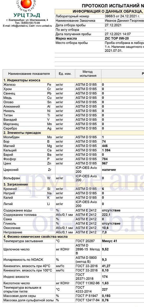

Масло заявлено как: API SN+; ACEA C5; VW 508.00/509.00; Porsche C20.
1) Вязкостные характеристики соответствуют стандарту SAE J300. Судя по низкому индексу вязкости 167, это крепкая 0W-20.
2) Щелочное число = 8,61мгКОН - высокое, на сколько это возможно среди средне-зольников. У Sintec хорошие моющие/нейтрализующие свойства для своего класса.
3) Температура вспышки = 232С - термостабильно при высокой температуре. Не удивительно, ведь это ACEA C5 с высокой вязкостью при 40С. То есть густое, крепкое в своих рамках...
4) NOACK испаряемость масс (угар) = 8,94% - удовлетворяет с запасом. (даже если занижен лабой). У стандарта ACEA C5 требование NOACK<13%.
5) Температура застывания -51С - отличная. Подозреваю, что здесь присутствует ПАО синтетика. Sintec Premium можно использовать в самых суровых регионах России.
6) Содержание серы = 0,183% - низкое в своем классе. Говорит о чистовых базовых маслах, отсутствии сернистой минералки в составе. Сера здесь в основном от пакета присадок и он судя по ее минимальному содержанию - современный.
7) Зольность сульфатная = 0,88% - немного завышена. По стандарту ACEA C5 должно быть менее или равно 0,8%.
8) Пакет присадок Infineum. На таком же делаются импортные масла VW 508/509 (например ZIC TOP 0W-20). Здесь есть противоизносные присадки на основе фосфора и цинка. Моющие присадки на основе кальция и магния, снижающие вероятность детонации LSPI в современных двигателях с прямым впрыском. Бор - беззольные дисперсанты.
ИК спектр Фурье говорит о том, что масло на основе гидрокрекинга + вероятно ПАО.
Вывод: Крепкое масло ACEA C5 на западном пакете присадок Infineum. Хорошие низкотемпературные характеристики - температура застывания -51С. Морозов можно не боятся. Высокая вязкость в своем классе, можно использовать круглый год и не боятся жары (для кого это важно). Термостабильно при высоких температурах. Обладает малым расходом на угар. Единственный минус, немного превышена зола, но может оказаться погрешностью при измерении зольности в лаборатории. И самое главное, это дешевый вариант рекомендуемого масла для ВАГоводов. Масло спецификации VW 508/509(!) за 2900р(!), еще нужно поискать.

17 минут назад, RUSNAC сказал:
Коллеги, а окисление 11 на что-то намекает?
Ну т.е. есть реальный шанс что оно 508-е?
а, что с окислением не так?
27 минут назад, senas сказал:
Ну оно не 7.
У Зика (с официальным 508) тоже такой нюанс есть.
У 504 тоже часто отличается от базового.
Какая-то фишка для ВАГов.
Кто говорил, что улучшайзер какой-то. А кто говорит, что присадки в эстерах растворяют, вот и отсвечивают.
Изменено пользователем RUSNAC
10 минут назад, RUSNAC сказал:
Ну оно не 7.
Кто гвоорил что улучшайзер какой-то. А кто говорит что присадки в эстерах растворяют, вот и отсвечивают.
у Sintec Premium 5w30 C3 SN 504/507  окисление тоже 12,8, в описании написано  наличие сложноэфировой (эстеровой) добавки, может и в сабже также

1 час назад, senas сказал:
ИЛСАК с молибденом, а VW508 без
Есть и 508 с Мо
4 часа назад, Александр из Тольятти сказал:
Pumbaa
В допусках VW 508/509 нет молибдена.
Есть. Мобил х2. Правда у него официально больше нет 508 судя по erwin
59 минут назад, RUSNAC сказал:
Ну оно не 7
Так оно у разных масел с 508 по разному. Тут 11, у Зик 7, у Shell AV-L 11, а у  Х2 вообще 39.
torcon умоляю, скажите уже, в каком стуле спрятаны бриллианты.
Lacoste Естественно. Но это эксклюзив, амброзия. А из более земных - нет.
1
Изменено пользователем Александр из Тольятти
9 часов назад, alex323 сказал:
Есть и 508 с Мо
таких мало
10 часов назад, RUSNAC сказал:
Ну оно не 7.
многое не знаем, какие компоненты в моторку добавляют. мажет тот самый цирконий добавляют не только как маркер. цирконий сам по себе дорогой.
9 часов назад, Lacoste сказал:
за молибден отняли :D
