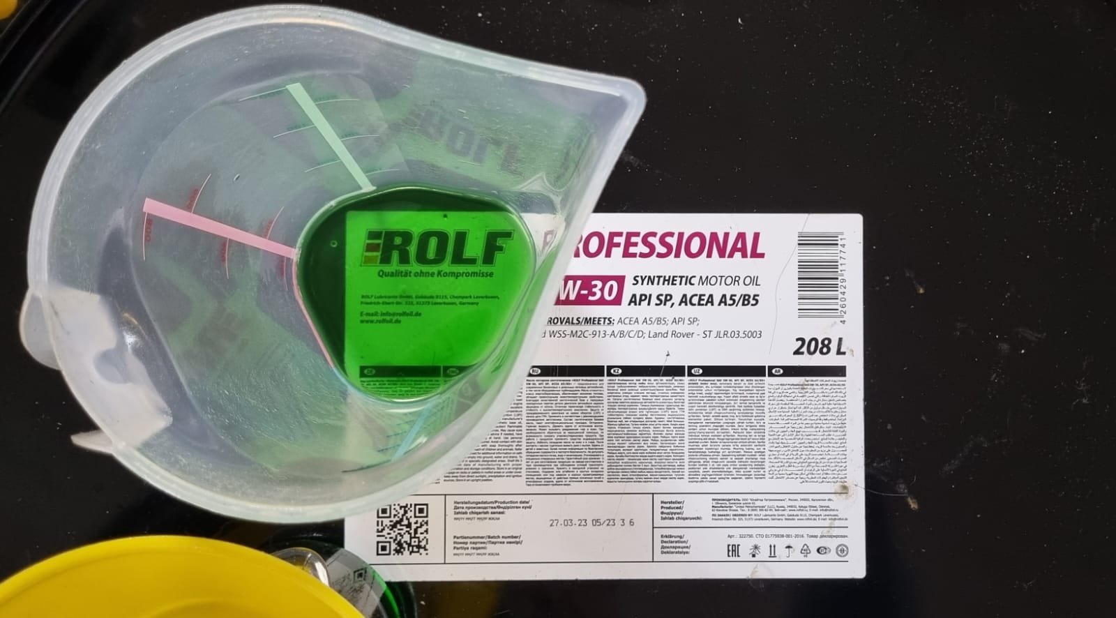

29 ноября 20232 г Синтек молодец зелёный цвет выбрал ) масла с 508/509 зелёные красиво обыграли ! интересно само масло ,тоже крашенное!?
30 ноября 20232 г 14 hours ago, Octan A7 said: интересно само масло ,тоже крашенное!? Кроме шуток - они делают зеленые масла в линейке Rolf Professional
30 ноября 20232 г 9 часов назад, Dr_Brewer сказал: Кроме шуток - они делают зеленые масла в линейке Rolf Professional Рольф то да ! А вот синтек то какой интересно )) хотя одно и тоже ))
30 ноября 20232 г 16 минут назад, Octan A7 сказал: Рольф то да ! А вот синтек то какой интересно )) хотя одно и тоже )) по акции отзыв Синтек один форумчанин получил сабж, у него спросите зеленый он или нет хотя бы)
30 ноября 20232 г 46 минут назад, lord0478 сказал: по акции отзыв Синтек один форумчанин получил сабж, у него спросите зеленый он или нет хотя бы) Закажу да сам гляну ) замиксую потом
