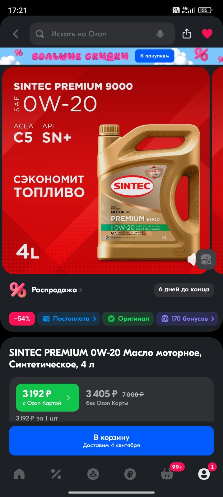

29 августа 20242 г Прочитал ветку, думаю что выбрать для своего VW из недорогих масел, но хороших! И теперь мой Хит-парад стал таким 1. SINTEC PREMIUM 9000 SAE 0W-20 ACEA C5 API SN PLUS арт. 600135, 3405 руб 4л (на Озоне) 2. ZIC TOP 0W-20 арт. 162679, 5200 руб. 4 л. 3. LUKOIL GENESIS ARMORTECH GC 0W-20 арт. 3409230, 4000 руб 4 л. 4. Засланный казачек. Motul Specific 508.00-509.00 0W-20 арт. 107384, 11240 руб 5л Изменено 29 августа 20242 г пользователем Double Bourbon
29 августа 20242 г 28 минут назад, torcon сказал: вы где цены смотрите? уже поправил на цены с Озона, смотрел тут https://exist.ru/Price/?pid=C5310A29&sr=113
29 августа 20242 г Автор Если прям боготворишь машину и щепетилен к маслу, лей ZIC TOP 0W-20. Что бы потом не было, что залил Sintec, начал прислушиваться, принюхиваться, плохо спать ворочаться, надумывать себе нехорошее и слил на полпути... А если спокоен, заливай Sintec, он просто на сейчас цена/качество.
29 августа 20242 г 1 час назад, torcon сказал: Double Bourbon вы где цены смотрите? на озоне: 1. 2200р 2. 4500р 3. 4000р Скрытый текст где?
30 августа 20242 г Автор MuxauJI похоже я ошибся, вбил Sintec Premium 9000 0W-20 С5 а выдало другое масло, не заметил...
