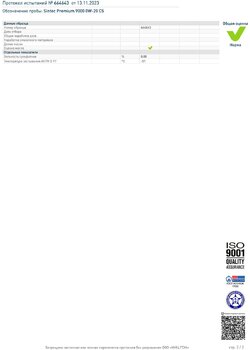

28 ноября 20232 г Популярное сообщение Закреплён Sintec Premium 9000 0W-20 С5 свежее за анализ спасибо ОАО Синтек Групп. Анализ проводил ОАО Синтек Групп. Масло заявлено как: API SN+; ACEA C5; VW 508.00/509.00; Porsche C20. 1) Вязкостные характеристики соответствуют стандарту SAE J300. Судя по низкому индексу вязкости 167, это крепкая 0W-20. 2) Щелочное число = 8,61мгКОН - высокое, на сколько это возможно среди средне-зольников. У Sintec хорошие моющие/нейтрализующие свойства для своего класса. 3) Температура вспышки = 232С - термостабильно при высокой температуре. Не удивительно, ведь это ACEA C5 с высокой вязкостью при 40С. То есть густое, крепкое в своих рамках... 4) NOACK испаряемость масс (угар) = 8,94% - удовлетворяет с запасом. (даже если занижен лабой). У стандарта ACEA C5 требование NOACK<13%. 5) Температура застывания -51С - отличная. Подозреваю, что здесь присутствует ПАО синтетика. Sintec Premium можно использовать в самых суровых регионах России. 6) Содержание серы = 0,183% - низкое в своем классе. Говорит о чистовых базовых маслах, отсутствии сернистой минералки в составе. Сера здесь в основном от пакета присадок и он судя по ее минимальному содержанию - современный. 7) Зольность сульфатная = 0,88% - немного завышена. По стандарту ACEA C5 должно быть менее или равно 0,8%. 8) Пакет присадок Infineum. На таком же делаются импортные масла VW 508/509 (например ZIC TOP 0W-20). Здесь есть противоизносные присадки на основе фосфора и цинка. Моющие присадки на основе кальция и магния, снижающие вероятность детонации LSPI в современных двигателях с прямым впрыском. Бор - беззольные дисперсанты. ИК спектр Фурье говорит о том, что масло на основе гидрокрекинга + вероятно ПАО. Вывод: Крепкое масло ACEA C5 на западном пакете присадок Infineum. Хорошие низкотемпературные характеристики - температура застывания -51С. Морозов можно не боятся. Высокая вязкость в своем классе, можно использовать круглый год и не боятся жары (для кого это важно). Термостабильно при высоких температурах. Обладает малым расходом на угар. Единственный минус, немного превышена зола, но может оказаться погрешностью при измерении зольности в лаборатории. И самое главное, это дешевый вариант рекомендуемого масла для ВАГоводов. Масло спецификации VW 508/509(!) за 2900р(!), еще нужно поискать. Артикулы коды для заказа в интернет магазинах: 600134 - Sintec Premium 9000 0W-20 С5 1L 600135 - Sintec Premium 9000 0W-20 С5 4L

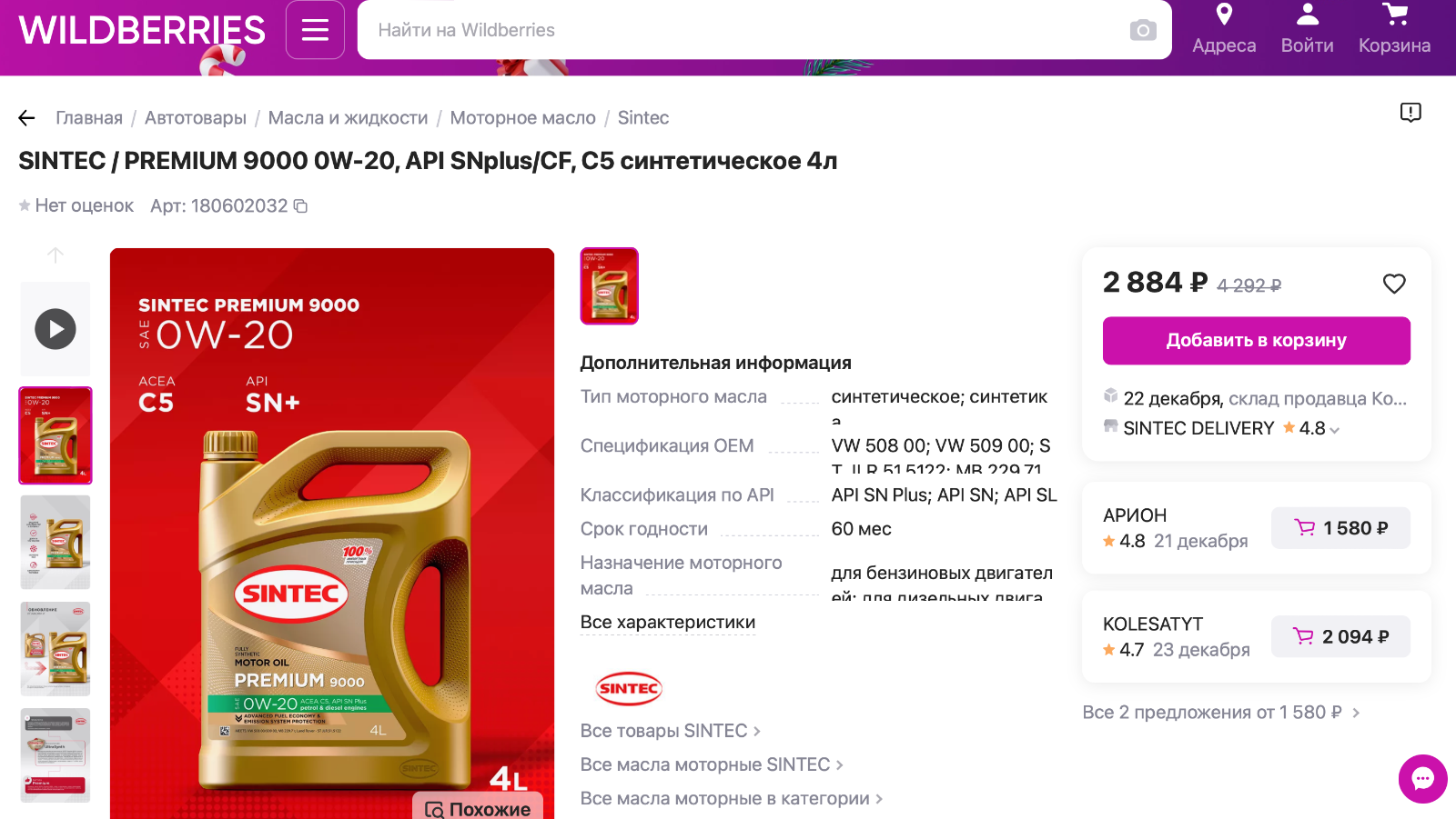

19 декабря 20232 г 01.12.2023 в 14:27, Pulser сказал: Скрыть содержимое Фигасе, не вызывающий вопросов S-oil C5 почти на тыщу дешевле Скрытый текст магазины разные сейчас глянул 2540...
19 декабря 20232 г Пожалуйста, выкладывайте ценник в виде скрина с соответствующего магазина дабы информативность постов была высокой.
31 января 20242 г 5 часов назад, Sergianni сказал: В.И. Здесь ответ: Масло зелененькое как и западные и восточные с 508 допуском ,взять чтоль на пробу его цена на вацберис стала 2775 может дешевле где есть?
