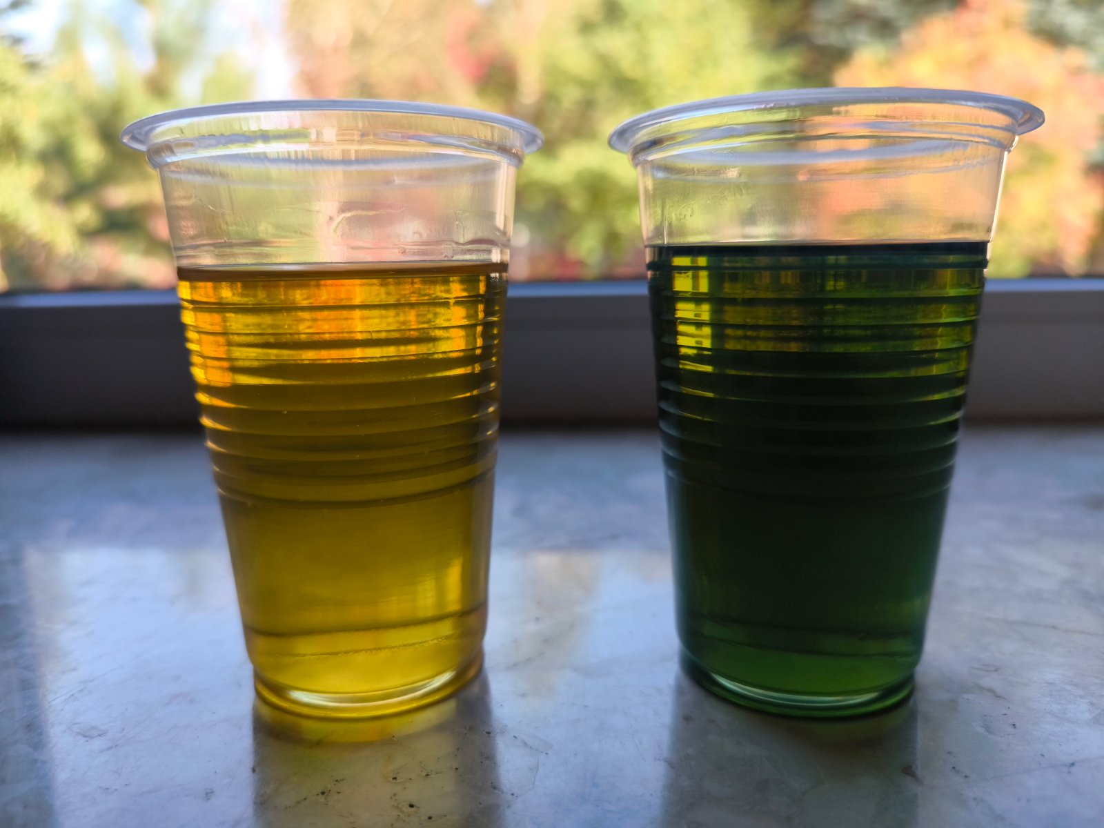

Добрый день! Возник необычный вопрос, уже писал в ТП Синтека, но пока вразумительного ответа не получил.
Заливаю масло Sintec Premium 9000 SAE 0W-20.
Покупал масло по 4 литра арт/: 600135 и по 1 литру арт.: 600134
В четырехлитровой канистре масло, как и раньше, обычного желтого цвета, а вот в литрушках масло совсем другое, оно зеленое, т.е. цвет не просто отличается, а он абсолютно другой.
Кроме того, зеленое масло имеет совсем другой запах, субъективно очень похоже на зеленое масло для ГУР от Вольво.
IMG_20240918_122534.thumb.jpg.783e17f3f35e9ec8912a5a9ec2db0935.jpgIMG_20240918_125710.thumb.jpg.f0f90bc0e20a0b6871314c90d3c88940.jpgIMG_20240918_125652.thumb.jpg.73691f3b28b14ee54f1f7262ec1f1ef4.jpg
Раньше я не встречал моторного масла зеленого цвета.
Не очень хочется смешивать желтое масло с зеленым в одном моторе, но как можно объяснить такие метаморфозы?

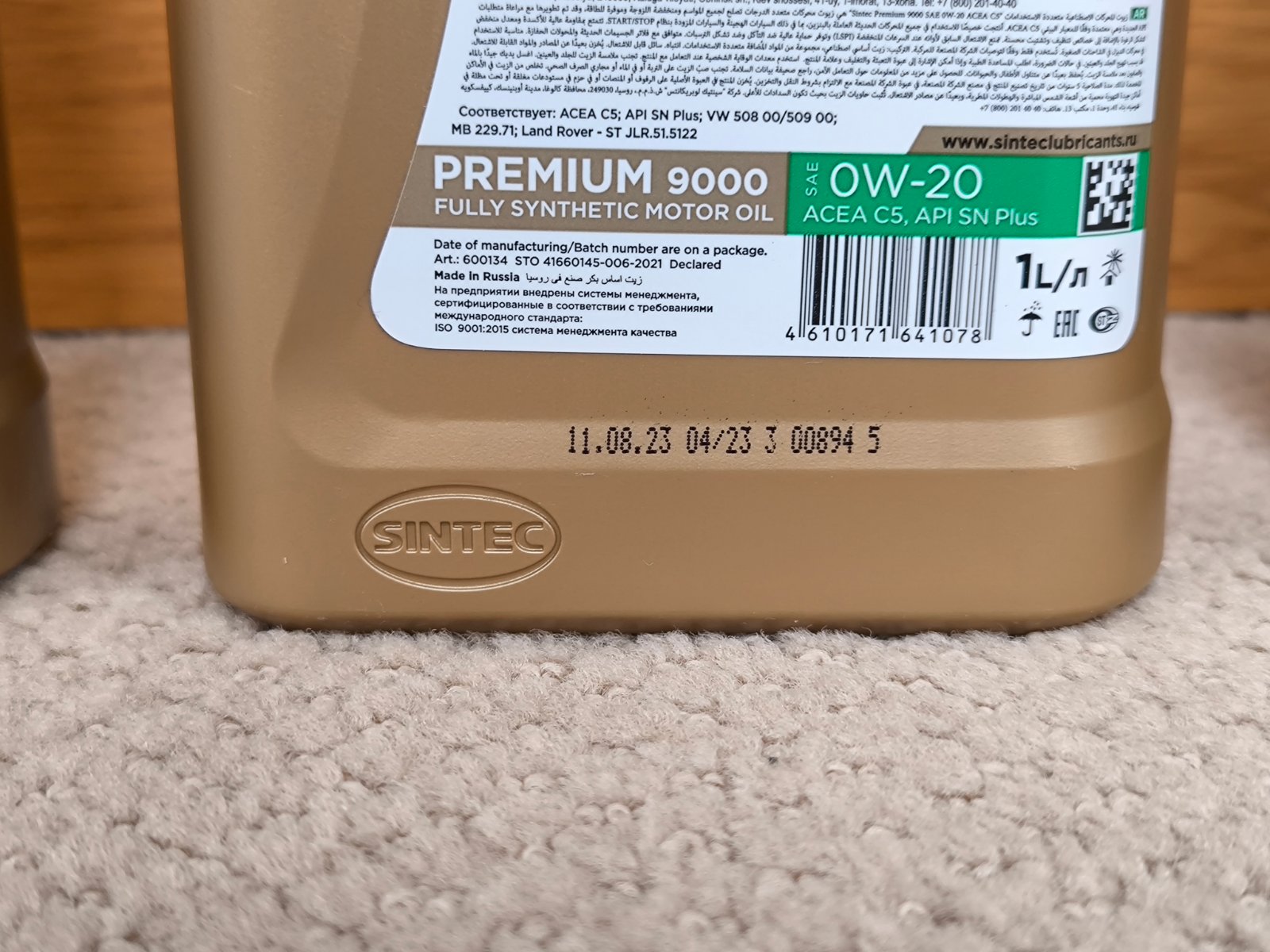

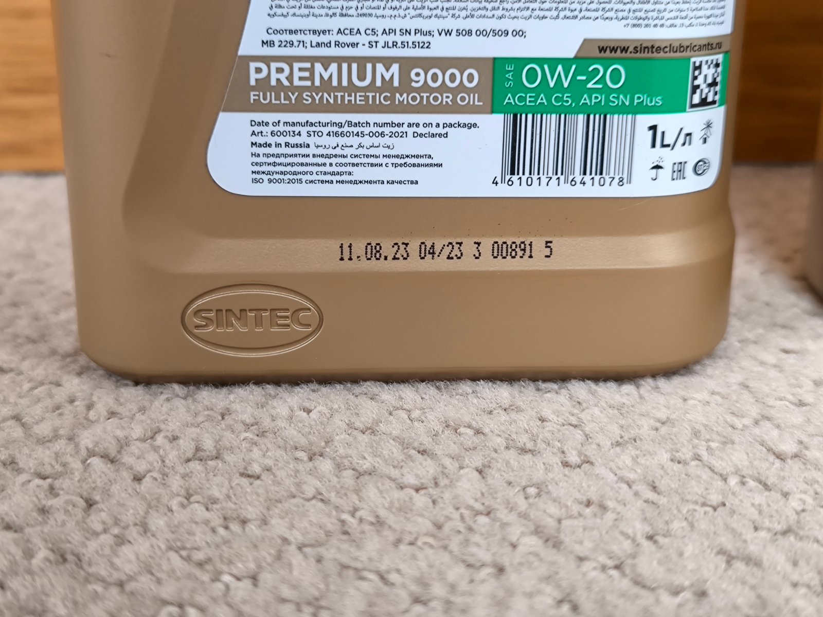

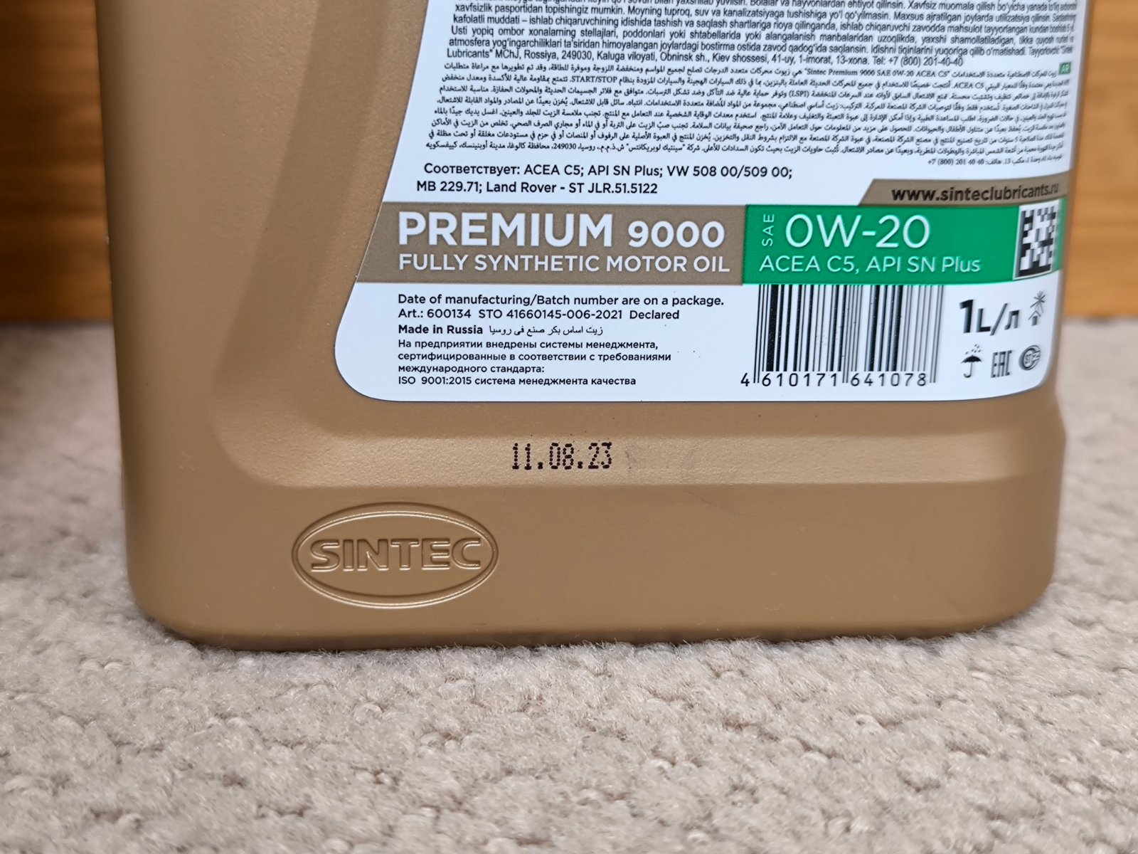

В голову приходит мысль, что на производстве 10 августа был какой-то праздник и 11 августа что-то пошло не так, на столько, что на одной канистре даже нет номера партии, в итоге никто не заметил и партия ушла в продажу.
Альтернативное мнение, что Синтек модернизировал саму формулу изготовления масла и оно теперь будет всегда зеленого цвета в новых партиях, но тогда возникает вопрос, почему о таких существенных изменениями на сайте компании нет никакой информации? Кроме того, Синтек с небольшой задержкой в пару дней два раза мне не отвечал на мои вопросы, но не подтвердил, что бывает зеленое масло, во второй раз попросил фото канистр, отправил жду ответ.

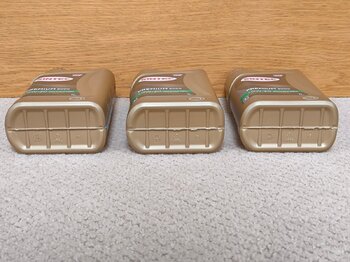

Фото канистр:
IMG_20240930_125120.thumb.jpg.c107d8b810326eb7a80febe1a2272af8.jpgIMG_20240930_125153.thumb.jpg.f3d3addf7cfadf1d2567d33e22ecda13.jpgIMG_20240930_125134.thumb.jpg.46cb5f3fd7bb1cd19e7cfce38b247799.jpgIMG_20240930_125245.thumb.jpg.ba6fdc3b53014c5057c27dcdd1174c6d.jpg
Даты производства и партия. Последнюю третью канистру на которой затерта партия специально купил у другого поставщика, чтобы убедиться, что оно тоже зеленое:

Полагаю ни у одного меня возникает вопрос, ведь странно, что в одних и тех же канистрах есть масло жёлтого цвета, а есть зеленого?

Вобще для масла с доруском VW508 нормально быть зеленым, скорее даже оно должно таким быть. Но тут есть только соответствие и почему синтек вдруг решил его подкрасить это вопрос конечно.

Похоже на то, что кто-то где-то ошибся.

Никому не кажется «пожамкнутое» состояние контрольных колец для крышки канистры?
1 минуту назад, Проходящий мимо сказал:
Думаешь желтое слили,  залили зеленое и обратно запаяли ? )
2 минуты назад, знаток сказал:
Думаешь, на заводе смогли такой косяк с цветом пропустить? Торкон же писал, что там контроль….

Рольф наверное по ошибке залили, он же зелёный. )
5 минут назад, знаток сказал:
Не знал…

Четырехлитровые канистры я выбросил к сожалению, по ним уже не найти никакой информации, четырехлитровые приобретались в официальном магазине SINTEC DELIVERY на Озоне.
Мне на замену нужно 6 литров, купил три канистры на два раза, и уже ко второй замене купил на всякий случай литрушку на долив, так как субъективно не хватало 300-400 мл.
Все масло из четырехлитровых в итоге залил, а литрушку не стал, так как предварительно ее открыв, сразу обратил внимание на зеленый цвет.
Литрушку одну, а потом уже вторую и третью я покупал в Sindikazap, у них несколько точек по Москве, они просто под заказ поставляют запчасти. Первый и второй раз у одного и того же поставщика, название его я не знаю, которое было наибыстрое по доставке, но вторую литрушку я уже не открывал, на просвет и так видно, что масло зеленое, третью литрушку уже ради интереса,специально брал там же, но у другого поставщика, с большим сроком ожидания. Результат тот же, да еще и номер партии затерт, канистру тоже не открывал.
На открытой канистре была стандартная синтековская защитная пленка под крышкой.
Собственно из тех, кто это масло использует, возможно кто-то сталкивался?
