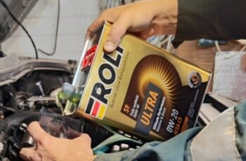

На щупе зелёный Рольф 0-20 С5 через 4 км. Масло даже нагреться ещё не успело.
