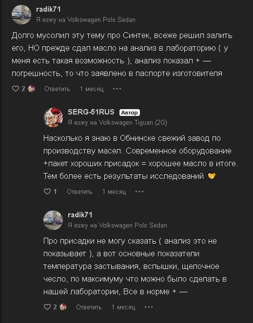

взято тут, в комментах https://www.drive2.ru/l/686074366085040013/
p.s. все соотвествуют заявленным параметрам
