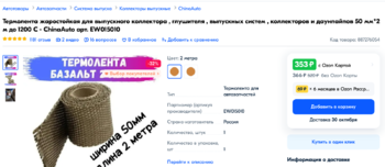

26 октября 20233 г 18 минут назад, lord0478 сказал: Маслоподающих трубок нужно просто две иметь, пока на одной катаешь масло, вторая откисает в димексиде и ждет своей очереди на очередном ТО) Да не, просто надо ее брезентовой лентой обмотать, мне кажется.

26 октября 20233 г 10 минут назад, prv21 сказал: Да не, просто надо ее брезентовой лентой обмотать, мне кажется. Брезент сгорит, ну его нафиг, уж лучше термоленту специальную под это. Дешево и сердито!

26 октября 20233 г 19 минут назад, lord0478 сказал: Дешево и сердито! Скрытый текст Базальт....он же вредный
