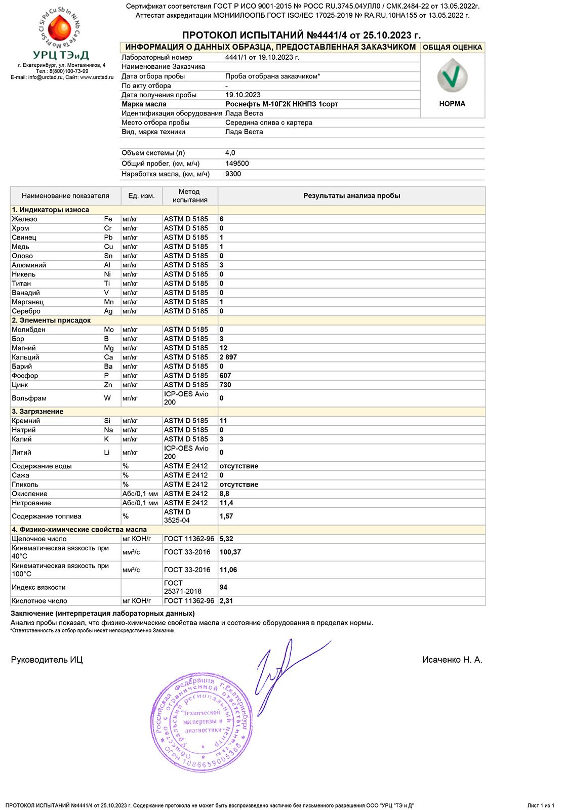

Роснефть М-10г2к API CC отработка на Лада Веста после 9300 км
Автомобиль: Лада Веста 1,6л. МКПП.
Общий пробег на одометре: 149.500 км. к концу интервала.
Пробег на масле: 9.300 км.
Моточасы: 170 м.ч.
Средняя скорость: 55 км/ч.
Топливо: 690 литров. 7,4 л./100 км.
Доливки масла: не доливал, уровень снизился на половину.
Присутствие отложений в двигателе ДО: нет.
Присутствие отложений в двигателе ПОСЛЕ: нет.
Автозапуск по времени: нет.
Наличие чип-тюнинга: да.
ГРМ: ремень.
Предпусковые подогревы: нет.
Период эксплуатации: с 16 августа 2023 г. по 17 октября 2023 г.
Срок эксплуатации: 2 месяца.
Топливо: Лукойл 95, ГПН 95, Танеко 95.
Фильтр масляный: Mann W920/14.
Фильтр воздушный: Big Filter GB-962.
Марка антифриза: Лада G12+.
Объем заливаемого масла: 4,0 литра. (полный объем с фильтром и сухим картером 4,4л.)
Отбор масла: в середине слива в чистую тару с теплого двигателя.
Промывка промывочным маслом: нет.
Присадки: нет.
Что было до этого масла:
0-80т.км. Роснефть Premium 5w-40 SM.
80-87т.км. Total Quartz 7000 10w-40 SN.
87-94т.км. Газпромнефть 5w-40 C3.
94-103т.км. ZIC X7 10w-40 LS C3.
103-112т.км. ZIC Zero 0w-30 C3.
112-120т.км. Wolf OfficialTech 5w-30 C4.
120-130т.км. Zic Top 0w-40 SN.
130-135,2т.км. Роснефть М-10г2к + ДОТФ.
135,2-140,2т.км. Роснефть М-10г2к.
140,2-149,5т.км. анализируемое масло.

6 часов назад, mihail026 сказал:
Режимы эксплуатации.
~60 литров топлива ушло на лютейшее рубилово в песках на моноприводе вдоль морского побережья при +40..+45гр. Постоянные заторы и многокилометровые пробки в вечернее время в городах-курортах южных районов России. Трасса 140-170 в течение 4 суток по 1500 км в день. Остальные 3 т.км. дома со средней скоростью менее 30 км/ч и температурой не ниже 0 гр.
ага и средняя скорость 55км.ч и 170мч, отсюда и низкий износ 6ppm железа... Прокатай такое же в городе с пробками, со средней 20-23км.ч и будет 15ppm как везде. Сера антиокислитель не в моторных маслах, не забываем свойство серы связываться с водой, которая постоянно присутствует в двигателе и способна образовывать кислоты. Просто здесь не высокое ее содержание для таких негативных моментов...
1 час назад, lord0478 сказал:
Я правильно понял судя по вышеуказанной ссылке, что отколотая поршневая на CZPA произошедшее скорее всего из-за LSPI(детонация) на этом масле в вашем понимании это и есть лучшее?:)
ему это напишите, он с тех пор только минералку и льет наверное :sarcastic:
7 часов назад, atlet сказал:
Это вообще законно за 9ткм натереть 6 железа???
По мне данный пробег под большим вопросом, зная по форуму автора ...
7 минут назад, Дюпелёк сказал:
:rofl::Cherna-facepalm:

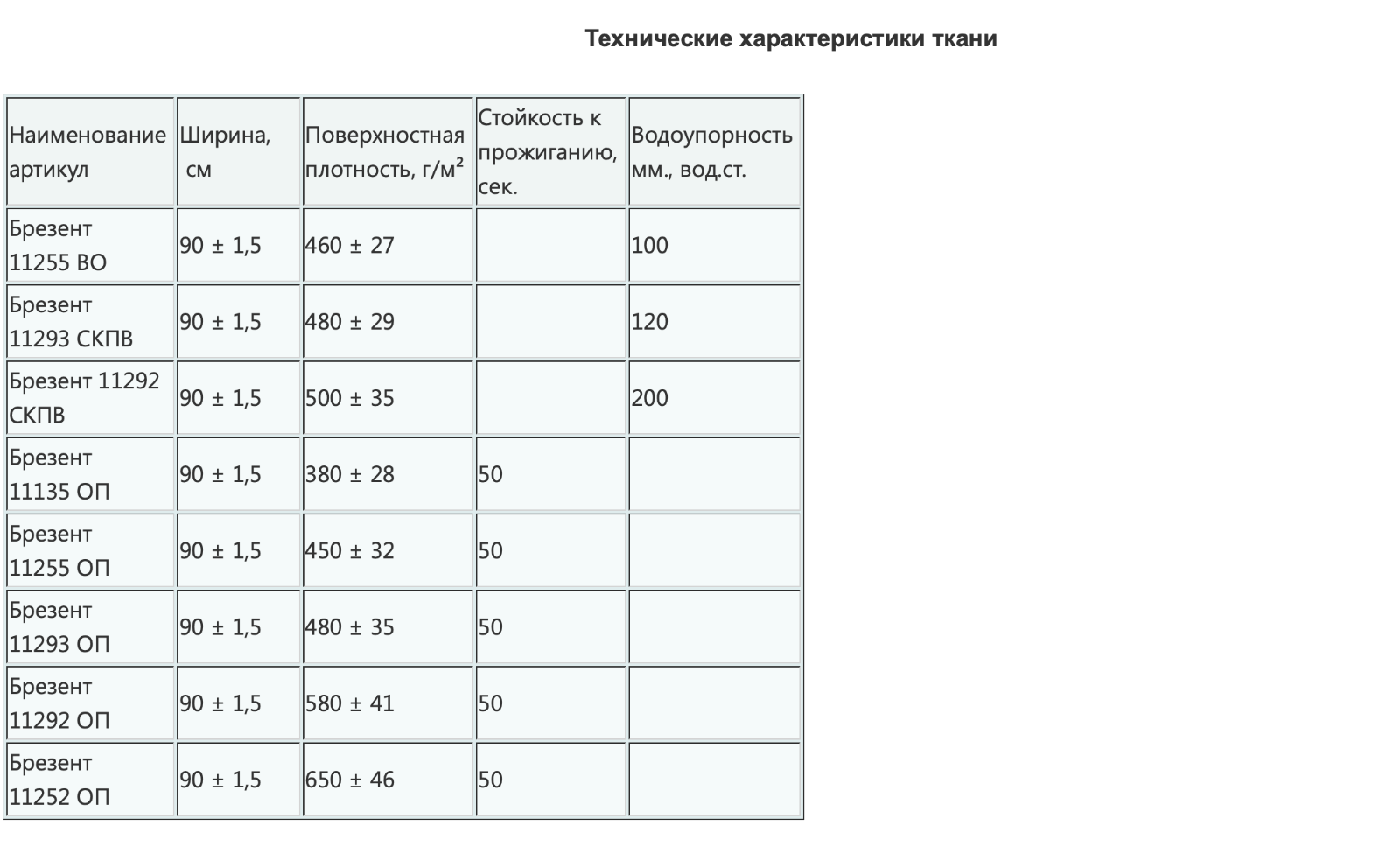

Дюпелёк пожалуйста, не стройте из себя клоуна, брезенты бывают разные(марки ВО, СКПО и ОП) и огнеупорность у них абсолютно разная(от никакой до совсем небольшой). Так вот если кто-либо будет использовать два первых, то расчитывать на это нельзя иначе быть беде. Это первое!
Второе, так это то, что  огнеупорность специального брезента марки ОП достигается  пропитывающим огнезащитным составом(антипереном) и составляет всего 35-50секунд открытого пламени, а дальше начнет гореть, так как антиперен под воздействием температуры быстро деградирует/заканчивается, а волокна из которого он сделан натуральные(лен, джут и т.д).
В нашем варианте, когда необходимо термоизолировать детали близко расположенные к турбине температура на пиках которой близка к +800С° деградация брезента марки ОП полагаю будет тоже достаточно скоротечной по вышеописанным причинам, посему использование специальной термоленты заточенной под неограниченное воздействие по времени при этих температурах до +800С° выглядит намного более безопасной, что подтверждено многочисленной практикой укутывающих коллекторы оной лентой.
Забываетесь, для чего процессом гидрокрекинга избавляются от нежелательных веществ в масле. Сероводород, парафины, амиак... То есть гидрокрекинг, такая же минералка просто выстроенная и очищенная. Можно так же пить воду из под крана много лет, нахваливая ее полезные свойства для организма человека, железо, магний, кальций для костей. Однако от воды с повышенным содержанием железа и кальция, люди только больше болеют и быстрее умирают... Серу в масле можно развернуть по всякому :)

54 минуты назад, Aleksszlat сказал:
По росту кислотного, на единицу, в принципе, походит на 200моточасов, примерно... В чем вы думаете обман?

1 час назад, ilan12 сказал:
Как там: рубилово, 170, четверо суток по 1500км. и т.д.
Ага ...
