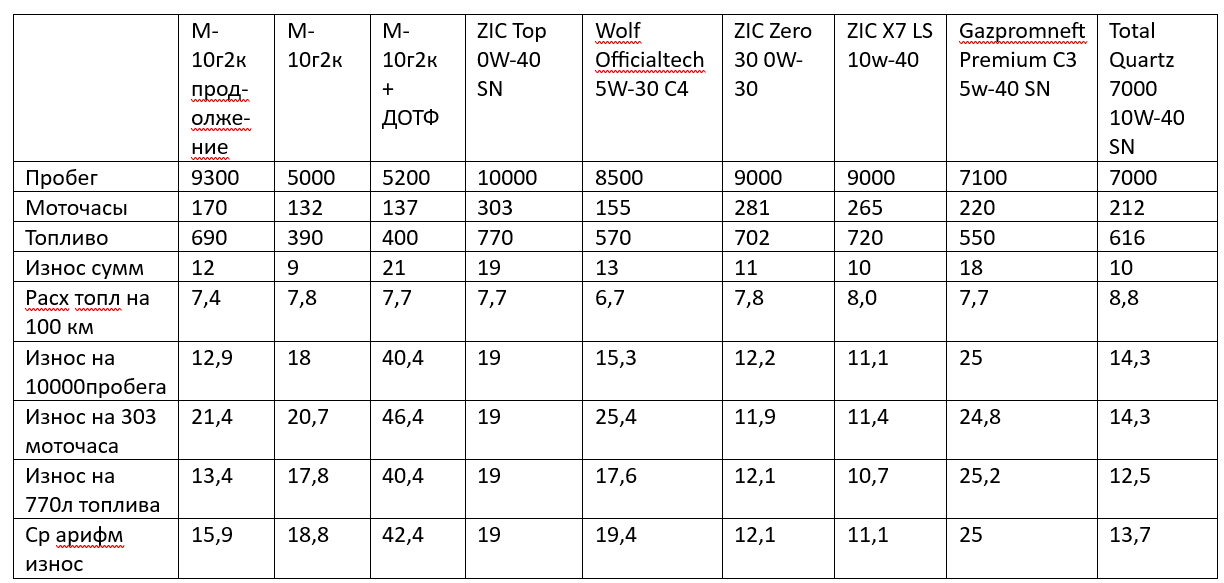

2 часа назад, _AI_ сказал:
уже снизили до 15-16:
Получается, это типичная незагущённая сороковка. Ещё интереснее посмотреть на расход топлива у автора (в том числе, по сравнению с нулёвками) и увидеть, что он даже ниже среднего и ниже, чем у испытанных им нулёвок.

27.10.2023 в 19:39, Павел-1966 сказал:
Так зависимость расхода топлива от вязкости - это блажь. Дешёвая манипуляция.
Зависимость есть, не спорю, но она слишком мала, чтобы её как-то адекватно оценить.
Любой другой фактор влияет на расход топлива намного больше.
mihail026 , согласен. Более того, именно это и имел в виду. В противовес мощной западной пропаганде, обосновывающей переход на маловязы якобы экономией топлива. О том, что здесь другие ослиные ушки торчат, говорил уже многократно;).
