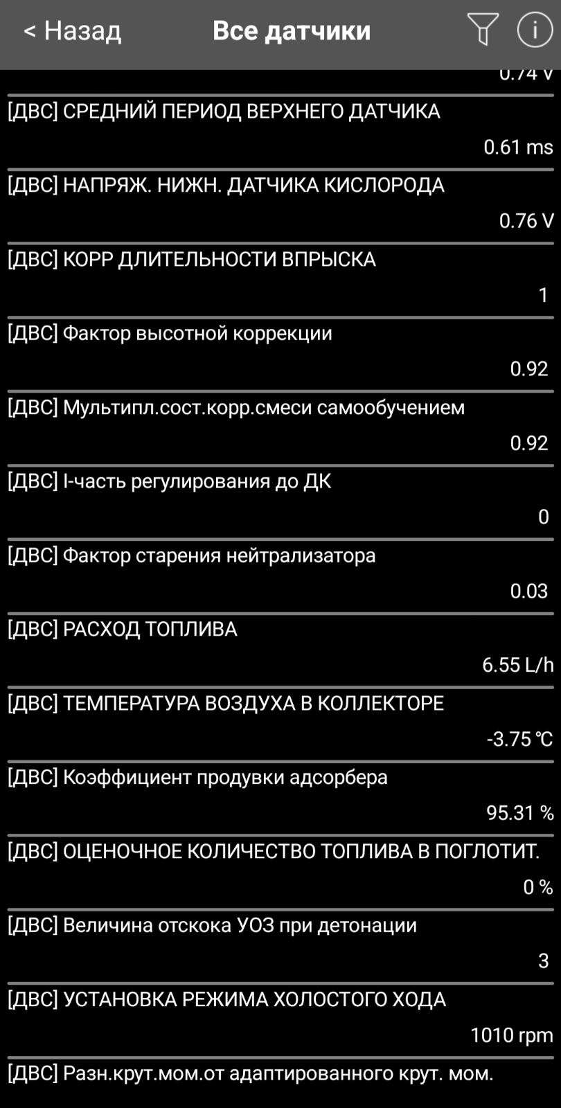

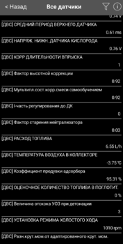

16.04.2024 в 03:58, Aleksszlat сказал:
Она в первую очередь отравляет КАТ.
После 2+лет и 60 т.км. исключительно на "грязных" моноградных минеральных маслах фактор старения нейтрализатора равен 0,03.
Где 0 - это новый кат, а >0,45 - недостаточная его эффективность.
17.02.2025 в 00:33, mihail026 сказал:
  Скрыть содержимое
это математически считается
2 часа назад, Andrey100 сказал:
Верно, по показаниям двух датчиков кислорода, до и после нейтрализатора, т.е. эффективность работы нейтрализатора на уровне нового, несмотря на расхожие байки, которые не выдерживают никакой критики.
Изменено пользователем mihail026
1 час назад, mihail026 сказал:
старение датчиков кислорода ни кто не отменял, замедление их реакции тоже, в большенстве случаях на пробеге 50-100тык (рашин производителей) передний датчик уже тормозит = не точные вычесления, т.е. приблизительные
Так ты Миха и не льёшь масла с большим содержанием фосфора. Более того ты даже в более выгодных условиях, когда у тебя моноградное масло с фосфором 700-800ppm и NOACK 7%, чем те кто на всесезонке с NOACK 12%.
Но это, во первых, лямда датчиками скорее всего не меняется, нужно более совершенное оборудование, нужны тесты регистрирующие что было на новом катализаторе, и что стало после, а не сферический придуманный, взятый за ноль, конь в вакууме. Во вторых, не зальешь ты минералку свою в нормальные морозы. Ты загубишь двигатель с другой стороны. В третьих, истопишь бензина на прогревах сгущенки, стоимостью как три канистры Castrol EDGE.
