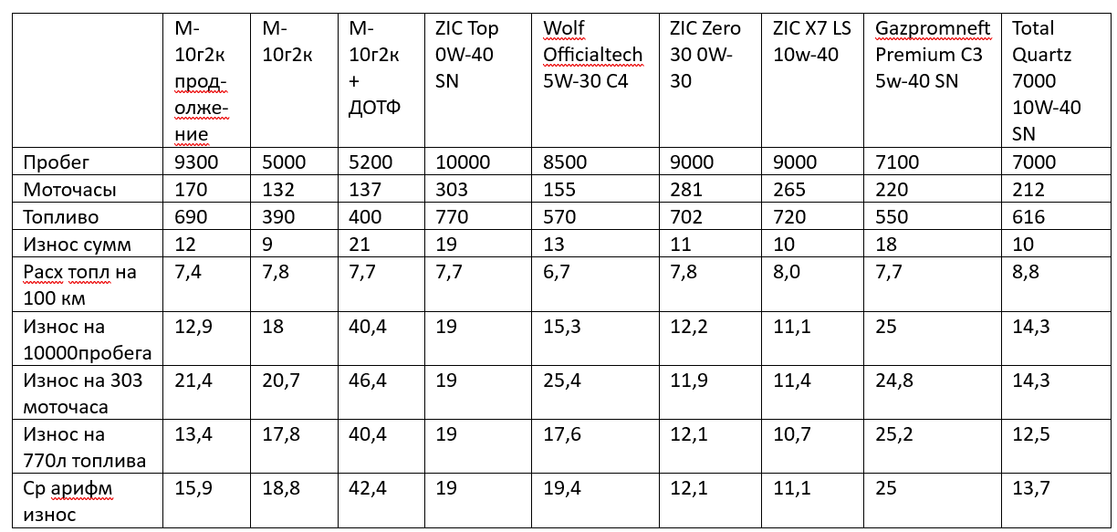

Роснефть М-10г2к API CC отработка на Лада Веста после 9300 км
Автомобиль: Лада Веста 1,6л. МКПП.
Общий пробег на одометре: 149.500 км. к концу интервала.
Пробег на масле: 9.300 км.
Моточасы: 170 м.ч.
Средняя скорость: 55 км/ч.
Топливо: 690 литров. 7,4 л./100 км.
Доливки масла: не доливал, уровень снизился на половину.
Присутствие отложений в двигателе ДО: нет.
Присутствие отложений в двигателе ПОСЛЕ: нет.
Автозапуск по времени: нет.
Наличие чип-тюнинга: да.
ГРМ: ремень.
Предпусковые подогревы: нет.
Период эксплуатации: с 16 августа 2023 г. по 17 октября 2023 г.
Срок эксплуатации: 2 месяца.
Топливо: Лукойл 95, ГПН 95, Танеко 95.
Фильтр масляный: Mann W920/14.
Фильтр воздушный: Big Filter GB-962.
Марка антифриза: Лада G12+.
Объем заливаемого масла: 4,0 литра. (полный объем с фильтром и сухим картером 4,4л.)
Отбор масла: в середине слива в чистую тару с теплого двигателя.
Промывка промывочным маслом: нет.
Присадки: нет.
Что было до этого масла:
0-80т.км. Роснефть Premium 5w-40 SM.
80-87т.км. Total Quartz 7000 10w-40 SN.
87-94т.км. Газпромнефть 5w-40 C3.
94-103т.км. ZIC X7 10w-40 LS C3.
103-112т.км. ZIC Zero 0w-30 C3.
112-120т.км. Wolf OfficialTech 5w-30 C4.
120-130т.км. Zic Top 0w-40 SN.
130-135,2т.км. Роснефть М-10г2к + ДОТФ.
135,2-140,2т.км. Роснефть М-10г2к.
140,2-149,5т.км. анализируемое масло.
8 минут назад, Павел-1966 сказал:
чистая победа!  Жму руку!
Разве?
Какую строку смотреть?
В пересчете на 303 моточаса или на 770л топлива.
Эта отработка конечно не аутсайдер, но и далеко не лидер.
P.S. А главное… по вязкости это 30ка!!!
Павел, это SAE30. Собирайте информацию дальше.
Pavel_NSK , знаю, что тридцатка. А чистая победа с учётом цены масла и его допуска из прошлого века.
