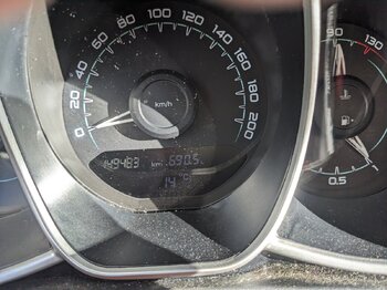

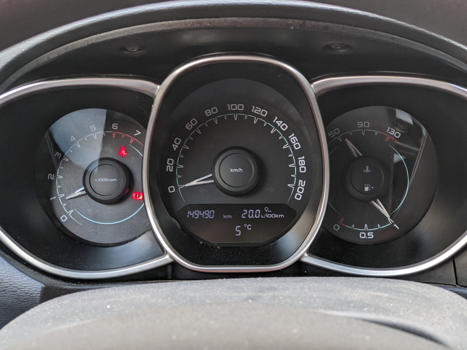

Топливо:
Средний расход за интервал:
После замены масла сбрасываю показания на нули и первое время на панель приборов страшно смотреть:
Мне нет никакого смысла что-то там придумавать, сочинять, подтасовывать факты просто потому что в этом нет никакого смысла. Подумайте сами.
