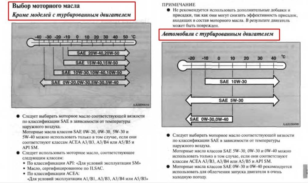

Прошлый владелец заливал 5w-40, в интеренах все пишут что лить надо 5w-30. Ну я начитался дурачек залил 5w-30 a5 b5 ford, и у меня просто 2 калапана vvti встало. Вот хочу узнать у людей поумнее, что бы не менять масло и клапана каждый раз когда во мне проснется дух эксперементатора)
Если кратко по тезисам.
1) Из какого масла мне выбирать, те что в старых манулах с драйва я даже на заказ меньше чем 1700 за литр найти не могу. Желательно один из вариантов лукойл что бы сразу заменить мог и другие масла на будущее заказать.
2) Что меня ждет при переходе на 5w-30
3) Ну и бонусный пункт, кто какой фильтр для масла берет, я сам обычно ориг или сакуру.

Круто кончено, но я там а5/b5 не вижу, не знаю на сколько это критично, но в мануале написано если 5w-30 0w-30 0w-40, то должно быть, ну и api в манулае SM, а на сайте лукойла только это 1387757026_.png.c9f258b15e6f62c6c31eb133fd04f873.png

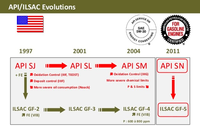

что вы уперлись в устаревшую спецификацию ? мануал что у вас 2007 года ? с 2020 года уже API SP / ILSAC GF-6.
image.thumb.png.2df1b54f41ab907d8fb05935df317ac7.pngimage.thumb.png.cba0df5e73c211a843510458693b50e7.png
4 часа назад, Wild1337 сказал:
SM нету
SM это нижняя граница, далее открываете буржуйский алфавит, и все буквы больше m вам подходят...
если что, API SP, на данный момент, это последнее, выше пока нет...
