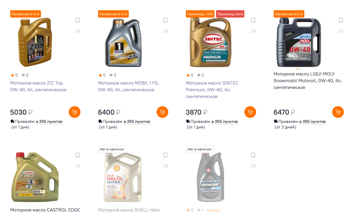

Но это я первый попавшийся магазин открыл. Вот в Ситилинке несколько другие позиции. Тут ещё нулёвка Синтека представлена.
1 час назад, hellopashka сказал:
Выглядит конечно страшно - аж 6 позиций, но по факту выбор из трех масел. Да и те хоть и с одинаковыми допусками и вязкостями, все равно для разных покупателей. Не знаю, где тут конкуренция.
Тот же мобил или возьмут просто потому, что он священный мобил, или обойдут стороной из-за страха подделки.
Тот, кому нужны западные пакеты присадок скорее всего возьмет Зик, в сторону Лучка или Полимериума не посмотрит даже.
Получается, тут скорее с Лукойлом конкуренция
Полимериум замутил самые интересные пока вариации химии из незападных пакетов, руки развязаны - смысл делать не как у всех есть и вполне себе реализован.. так что можно и поконкурировать попробовать и с ними.. время покажет.
