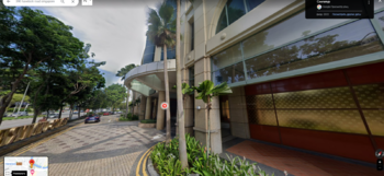

Интересно, кто блендер? Юнайтед?
38 минут назад, Euro сказал:
Вот адрес производства с гугла:
Что-то вообще не похоже на завод. Офисы United расположены по другим адресам.
Да в Сингапуре не только Юнайтед есть, а судя по тому, что производителем указана хорошо известная японская фирма Akita Kaihatsu выбор производителей может быть достаточно широким.
