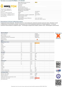

1 сентября 20233 г Популярное сообщение Закреплён Shell Helix HX8 ECT 5W-30 отработка на Audi A6 50 TDI (286 л.с) после 15845км Масло: Shell Helix HX8 ECT 5W-30 (Made in Germany) Автомобиль: Audi A6 Avant 50 TDI (286 л.с.) 2019 г.в. АКПП ZF 8 СТОбщий пробег на одометре: 60 122 км к концу интервала. Пробег на масле: 15845 км Моточасы: 302мч Средняя скорость: 52км/ч Израсходованное топливо: 1390л Доливки масла: не угорело (без доливок), по электронному щупу в MMI ушло 1/8 на приборке индикации.Присутствие отложений в двигателе ДО: не проверялось. Присутствие отложений в двигателе ПОСЛЕ: не проверялось. Автозапуск по времени: не использовался Наличие чип-тюнинга: нет. ГРМ: - Предпусковые подогревы: нет. Период эксплуатации: 2 мая 2023г по 24 августа 2023г Срок эксплуатации: 3,5 месяца Топливо: дизельное Лукойл (45%), Татнефть Танеко (35%) Газпромнефть (15%) Роснефть (5%) Режимы: 25% город, 75% трасса (трассы М4, М5, М11, М12). Фильтр масляный: VAG (оригинал)Фильтр воздушный: VAG (оригинал)Марка антифриза: VAGОбъем заливаемого масла: 6.1 литра (полный объем около 6,3) Отбор масла: слив в бутылку на очередном ТО Отбор масла проходил с горячего или холодного двигателя?: с теплого двигателя. Промывка промывочным маслом: не проводилась. Присадки: нет Что было до этого масла: С момента покупки первым владельцеом до первого ТО на пробеге 21 тыс. км (спустя 2 года эксплуатации в Германии) – VAG longlife III (504/507) 21 000 - 34 240 – VAG LongLife III 0W30 (Made in Germany) 34 240 – 44 277 - Shell Helix 5W-30 ECT 504/507 (Made in Germany) 44 277 – 60 122 - Shell Helix 5W-30 ECT 504/507 (Made in Germany) Комментарий владельца по эксплуатации масла: Масло используется на автомобиле, который пригнан из Германии в Россию осенью 2022 года на пробеге в 32200 км. Обычно на всех эксплуатируемых мною автомобилях масло меняется раз в 7500-8000 км, реже раз в 10 000 км. В данном конкретном случае пробег связан с большим количеством езды по трассе в силу частых поездок. На пробеге 7500-8000км с момента последней замены в мае 2023 года моточасов было мало (около 175) в связи с упомянутыми поездками по трассе, в связи с чем возникла мысль провести данный тест по итогам 15000км. Все поездки в основном по лучшим в России трассам (М4, М11 и М12). Плюс была поездка по М5. По М11/М12 скорости достигали 265 км/ч, а масло при этом грелось до 125-130 градусов в пиковые моменты. Обычная эксплуатация – от 160 и выше, при этом автомобиль прекрасно себя ощущает и при крейсерской в 200 км/ч и температуре масла в районе 110 градусов.
1 сентября 20233 г PH 6.1? Чем больше пробег тем он становится выше, а не ниже по логике МИЦ ГСМ?))). А так где-то трет металл, и это не ЦПГ, или распредвалы, или цепи умирают.
1 сентября 20233 г вот это дело, хоть иногда посмотреть на нормальный для этого масла пробег)) Кислотное, как и в других анализах на меньших пробегах, скакнуло за 3 и там держится. Видимо химия пакета такая. Бор как обычно потихоньку уходит. С такой трассой и пробегом поднаточил дизель железа.
1 сентября 20233 г Популярное сообщение Через пару мес выложу polimerium 504/507 с данного движка с 200 моточасов, сравним. Режимы такие же.

1 сентября 20233 г Прямо на мой анализ похоже, только моточасов поменьше и масло погуще: тоже много железа, убитое щелочное, остальные показатели в норме. Я бы попросил лабу сделать анализ ASTM D8184 (PQI), тем более он недорогой.
1 сентября 20233 г По железу - непонятно конечно, откуда столько. Либо все-таки связь со скоростью и температурами, либо что-то еще. Через 7500-8000 км посмотреть бы на второй анализ.
1 сентября 20233 г Ё-моё, вот это износ. Хотя 300 м/ч это немалый срок, считай масло уже два раза умерло. Ещё небось отложения появились, щелочное равно двум всего. Хотя Шелл обычно даже со среднезольными пакетами даёт хорошую защиту от шлама и лака. Посмотреть бы на распредвалы, стенки головки, блока, как там себя двигатель чувствует?
