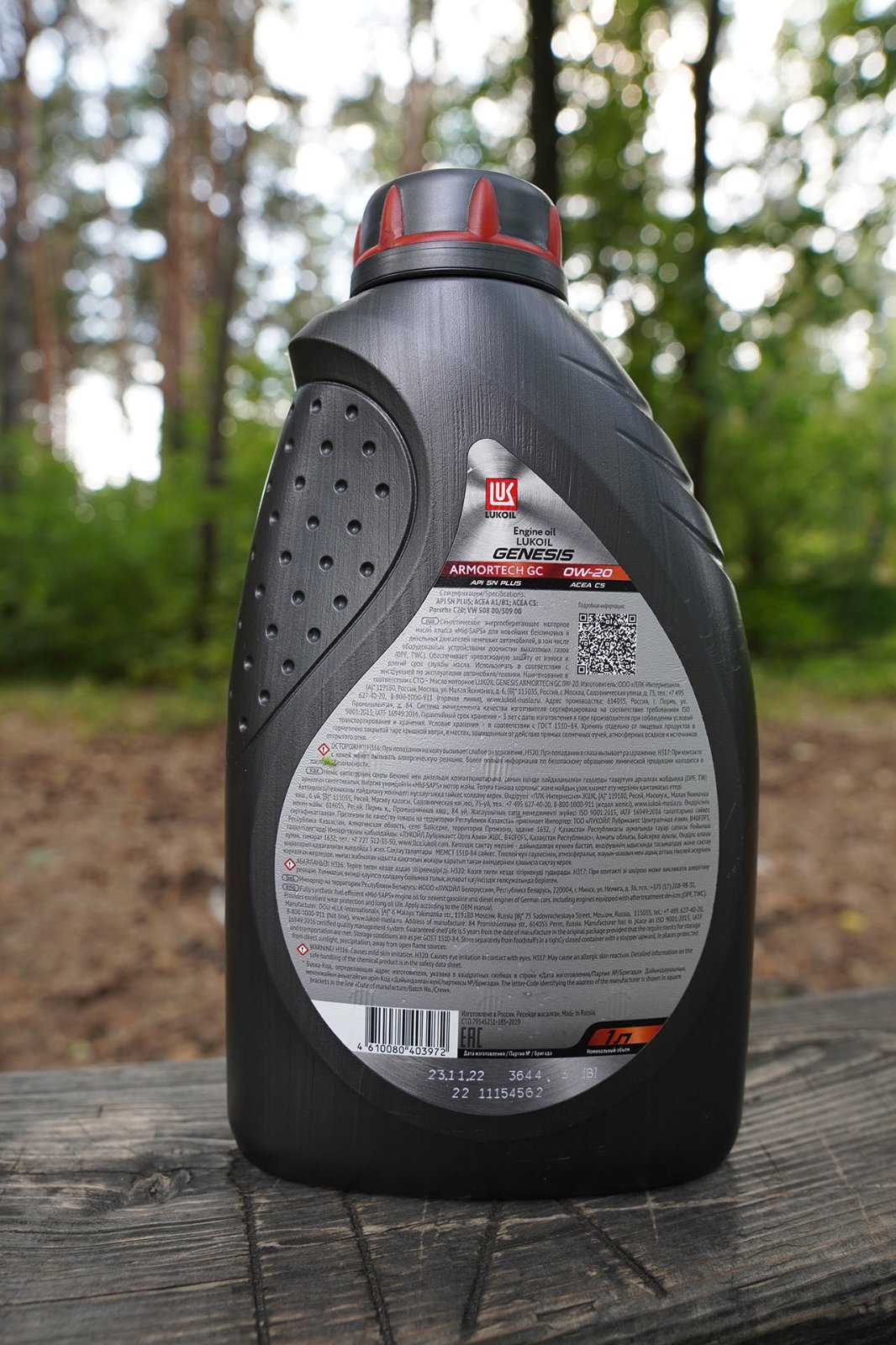

Lukoil Genesis Armortech GC 0W-20 API SN (VOA BASE).jpgLukoil Genesis Armortech GC 0W-20 API SN URC копия.jpgLukoil Genesis Armortech GC 0W-20 API SN photo2.JPGLukoil Genesis Armortech GC 0W-20 API SN photo1.JPG
Масло заявлено как: API SN Plus; ACEA A1/B1; ACEA C5; Porsche C20; VW 508 00/509 00.
1) Это классическая SAE 0W-20, из категории крепких "двадцаток". Так как низкий индекс вязкости 169 - это масло не берет рекорды экономии топлива. Это больше Longlife на длинные интервалы смены...
2) Щелочное число = 9,25мгКОН - высокое, но я думаю лаба завысила на единицу, что то слишком много... В любом случае, у масла достаточно высокое щелочное число для среднезольника. Хорошие моющие нейтрализующие свойства.
3) Зольность сульфатная = 0,8% - вписывается в требования стандарта ACEA C5. Lukoil приоритетно подойдет ВАГам с впрыском сразу в камеру сгорания. Если решите переплатить и залить в японца или корейца, это будет одно из лучших и высокотехнологичных 0W-20.
4) Температура вспышки = 223С - обычная. Для этого класса масла, на базе VHVI - нормально. Лучше бывает только у ПАО и GTL 0W-20.
5) NOACK испарение масс = 10,2% - отличная. Опять же, крепкое по базе масло, с хорошими высокотемпературными характеристиками.
6) Динамическая вязкость CCS при -35С = 5126 - то есть, масло в морозы не спасует, до -35С можно использовать спокойно.
7) Температура застывания -43С - нормальная. Да, это не низковязкая 0W-20 с температурой застывания -50С, и не ПАО синтетика - не ждите от нее чудес низкотемпературных свойств. Оно заточено на крепкие свойства при длинных интервалах смены...
8) Мало серы = 0,183% - характеризует чистое базовое масло и современный пакет присадок.
9) Пакет не богат на видимые спектрометру ингредиенты. Здесь нет бора, молибдена. Видно только противоизноску ZDDP на основе фосфора и цинка, да детергенты - моющую присадку на основе кальция плюс магния. Этот пакет анти-LSPI - то есть продлевает жизнь малообъемным турбодвигателям с прямым впрыском.
ИК спектр Фурье говорит о том, что в масло на гидрокрекинге VHVI + есть вероятность немного ПАО.
Вывод: Хорошее, крепкое по вязкости (должно и по загустителю тоже), масло VW 508/509. По параметрам соответствует стандартам. Чей пакет присадок, сказать не могу - таких еще не встречал. У Lukoil хорошие высокотемпературные характеристики (NOACK =10%). Его можно лить не только в немцев, но и японцев, корейцев. Для тех, кто хочет что-то более крепкое на жаркую погоду и скоростную трассу, чем API, ILSAC.

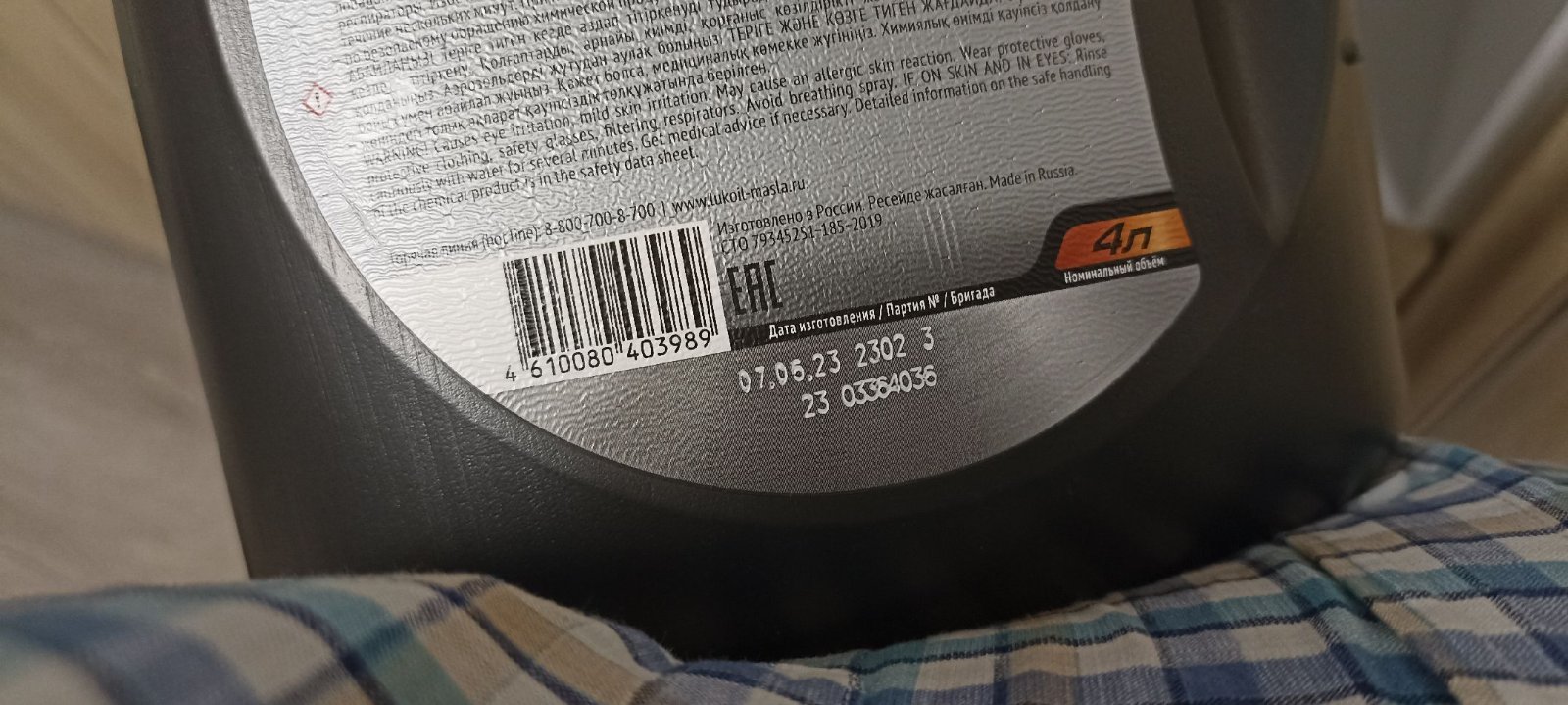

7 часов назад, Boxer сказал:
Масло 22 года, кто покупал в 23 году говорят что существенная разница по цвету. Может пакет поменяться при условии изменении цвета?
Подтверждаю ваши слова.
Слева 23.11.2022, справа 07.06.2023
1 час назад, PANINARO сказал:
