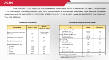

Меня тут поправили знающие люди, я оказывается наврал вам. У Lukoil Infineum здесь VW 508/509 - до сегодняшнего дня. Поэтому данное масло тоже учитывайте. :)
а свой LV 3300 у них позиционируется как Volvo RBS0-2AE.
25.12.2024 в 12:44, torcon сказал:
Это бы в шапку добавить.
