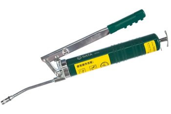

Всем привет! Приобрел плунжерный шприц под тубу производителя SATA артикул 97203. 2300 руб примерно сейчас стоит. К нему гибкий шланг и насадку как на фото.
Все очень понравилось, два качка и все смазалось. Усилий на удивления надо мало. Насадка держит тавотницу хорошо, реально ничего мимо не идет. Удобно.
Не думал что смазка подвески может быть таким нетрудным, быстрым и негрязным занятием.
Покупал у дилера, до этого был на авторынке, там в основном у всех одинаковые шприцы производителя AT стоимостью в среднем 1500руб и БелАК. Не знаю что за фирмы такие, может и нормальный инструменты.  SATA знаю давно, все нормально.
