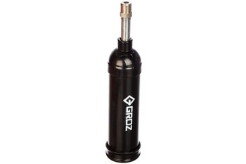

Если прям надо что-то простенькое, компактное и дешевое, а высокого давления и "работы под углом" не надо, то вот.
мне под тавотницу нужно, но меня полностью устраивает мой
2 часа назад, Obormot сказал:
Я писал выше про такие шприцы. Но они не сказать, чтобы совсем дешёвые, точнее не все, т.к. тот же Groz их тоже делает. И, главное, они подают малые порции смазки, а шприц с картинки ниже подаёт смазки даже и больше плунжерного - удобно, например, забивать подшипник опирась на край одного из колец, удобно подшприцовывать добавку смазки в движки, сняв крышки подшипников. И оба эти типа шприцов не развивают значительного давления. С Ваших картинок -это чисто горошину смазки в подшипники какого-нибудь велосипеда выдавить - совсем малышки. Не спорю - это тоже хорошо и мне такие шприцы нравятся, но они всё же сильно отличаются и друг друга не заменяют.
2 часа назад, Vasek555 сказал:
Один в один, как три моих :)
3 часа назад, SanTix сказал:
Да, особенно нижний, они очень удобны тем, что очень маленькие и лёгкие.
Когда надо носить инструмент на себе ножками или возить на велосипеде.
21 минуту назад, Obormot сказал:
Кто же спорит. Но они не особо-то замена этому Грозу, с последней картинки. Каждый хорош по-своему.
Ему замена рычажно-плунжерные маленькие под одну руку из моего раннего поста.
Та же цена, сравнимая порция подачи, но может и давление дать, и чтоб добавить смазку в подшипник его не надо упирать (а ведь упертый может соскользнуть и повредить пыльник, если это ступичный).
И сбоку-снизу может, и шланг, и игла, и тавотницу угловую не свернёт.
Разве что нажимной компактен в хранении, но плунжерный с открученым носиком тоже весьма компактен (но побольше, да).
Изменено пользователем Obormot
12 часов назад, Obormot сказал:
Нет. Они всё же, ИМХО, существенно больше. У меня есть подобный Groz на 100 мл. Но по-своему он тоже хорош, с этим не поспоришь. Иначе бы я его себе не купил :)

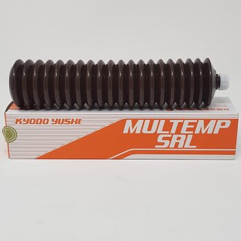

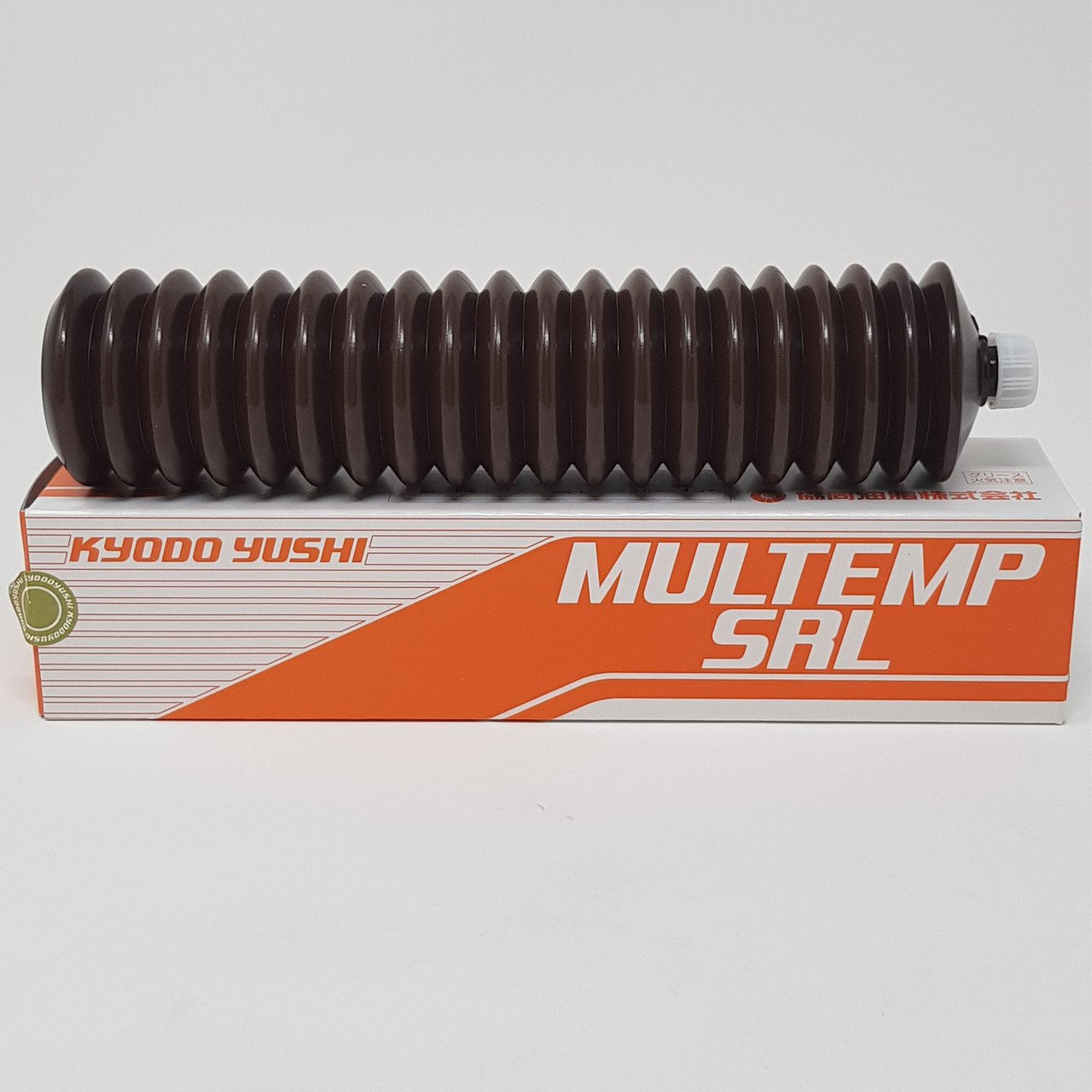

21.07.2023 в 08:36, SanTix сказал:
Принципмально нравится идея шприцов LubeShuttle, по сравнению с обычными тубами.
Посмотрел пару видео и так и не понял, что создает преднапор для подачи смазки в плунжерную пару. Не уж то разрежением затягивает?
Та же самая туба, только сверху резьба, а снизу свой свободный поршень.
22.07.2023 в 13:48, Obormot сказал:
Вот ещё какая прэлэсть
Страшно представить, сколько мертвый объем этой прелести.
Ну и один хрен - это нестандарт, в котором можно ДОСТАТЬ только какой-нибудь ширпотребный литол и то в тридорого.
23 минуты назад, halebej254 сказал:
Именно так.
9 часов назад, halebej254 сказал:
это нестандарт
Это стандарт, но для азии.
Нам оно пока неактуально.
А там глядишь с китая хлынет поток.
А вообще в этом формате есть и половинки - четвертинки, что удобно.
И менять их удобнее - вынул, крышечкой закрутил и положил на полочку.
Кстати и жидкие-полужидкие смазки в этой таре есть.
14 часов назад, halebej254 сказал:
Чото мне кажется, что очень небольшой.
Тк смазка высасывается разрежением.
Пружинка лишь дополнительно поджимает тюбик, чтоб не болтался.
В стационарные нагнетатели смазки такие картриджи вставляются вообще без пружинок, только вакуум.
