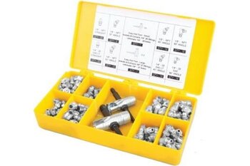

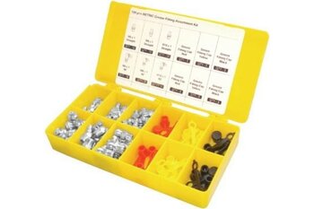

А вот что действительно стоит иметь на всякий случай так это набор запасных тавотниц и колпачков на них.  GROZ GR43978 - набор тавотниц с экстракторами и метчиками - аж 6300р. GROZ GR43979 - набор тавотниц с колпачками, 3780р.

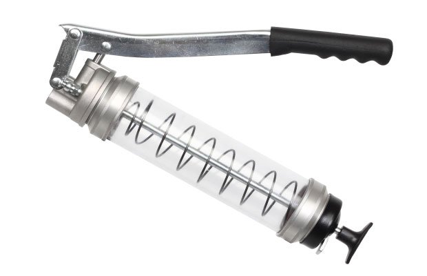

Прозрачный шприц - 5 835р, 690атм.
Однорукий высокого давления -5 857р, двухрежимный(130/690) нет в наличии.
