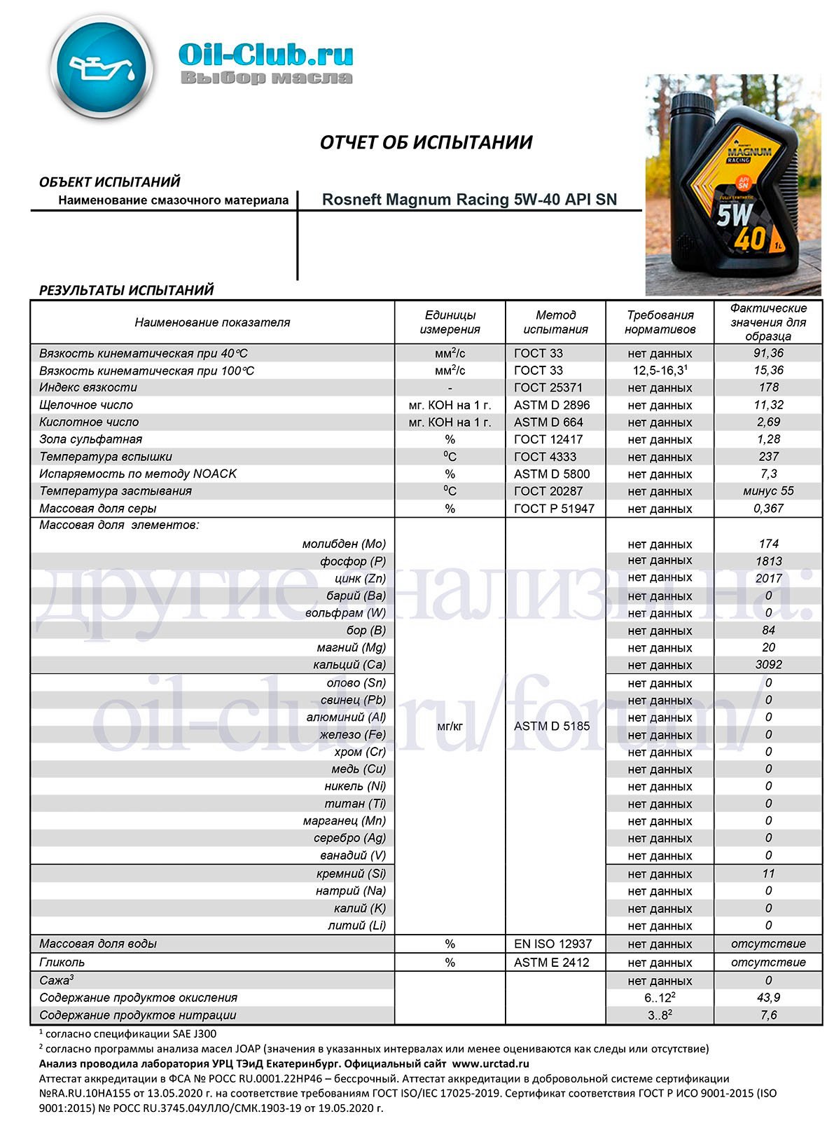

Наши давно сделали лучше и дешевле, чем Motul.
903018797_RosneftMagnumRacing5W-40APISN(VOABASE).jpg.fc5445ff6f7391130dcfec7c6c0ba920.jpg
