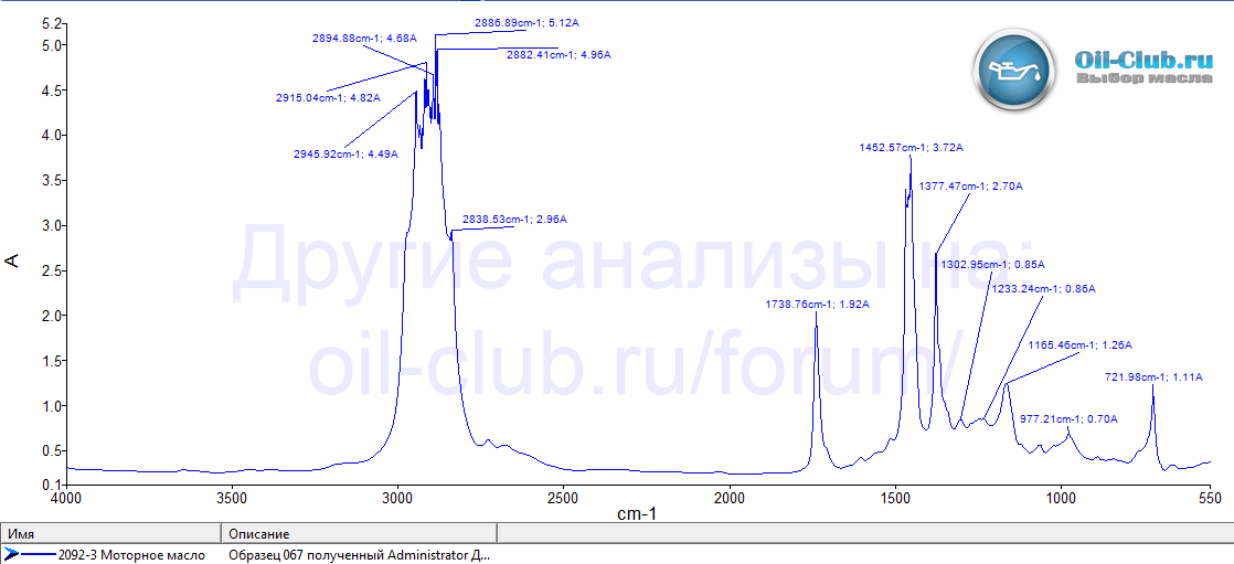

ИК спектр Фурье говорит о том, что масло на основе гидрокрекинга + ПАО + Эстеры. (алкилированных нафталинов уже нет. Эстеров около 5%)

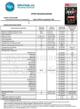

Ну вот Мисс молибден. :)
Если честно я не понял, откуда здесь столько серы. ZDDP не много, кальция сукцинимиды судя по низкой золе. Напрашивается только один вывод, противоизносная присадка на основе серы/серы+молибдена/такой вот молибден. В минералку как-то мало вериться. :)
Масло как масло.

Вспышку наверное не раз перепроверяли? Впрочем и вязкость почти 30...
Из компаунда молибденового?
притом ведь и индекс вязкости высокий 184, то есть масло загущенное. Не походит оно этим на спорт...

Приучили своего клиента к 5w-40 и эстерам, что ж теперь делать. Не травмировать же, переучивая. Вот вам эстер коре, вот вам сороковка. Да, 5%. Да, kv100 12,57. Да, хотели сделать пожиже. Да хотели нормальное количество эстеров. Выкрутились как могли.
7 минут назад, torcon сказал:
Может mPAO?
