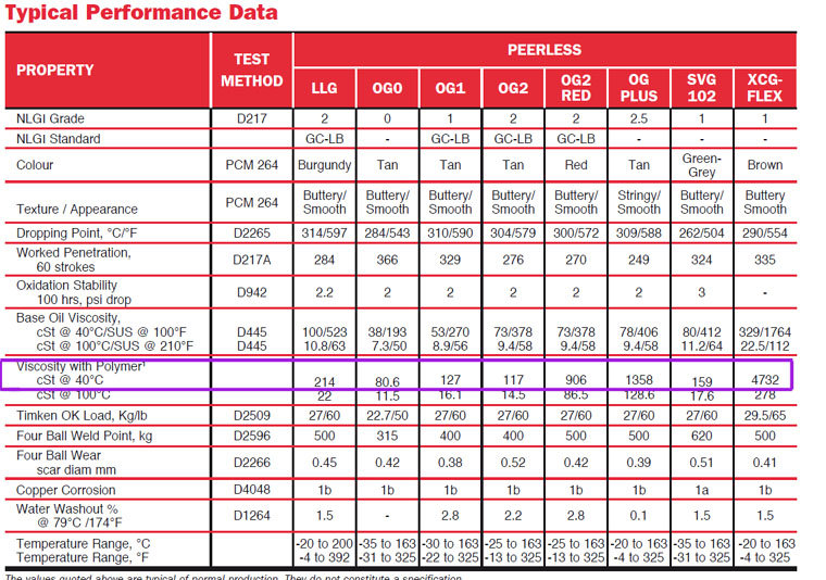

20 июня 20188 г Только что, Norem сказал: У Peerless LLG Вязкость базового масла сСт при 40°С/сек. - 100, у Редлайна 120 вроде бы, а тут писали, что нужно 200+-50, не меньше. А у Редлайн на вязкость можно не смотреть, она вроде и с этой вязкостью хороша.
