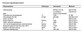

заказал Термо- и водостойкая пластичная смазка с пищевым допуском H1 EFELE SG-301 (400 гр)
Радует указание на возможность высокоскоростного применения сульфонат-кальциевой смазки. Будет интересен опыт использования смазки в скоростном узле.
Возможно, смазка не чисто синтетическая т.к. нижний температурный диапазон от -40 слабоват для ПАО 150сст.

Вообще, SG-301 не совсем типичная смазка. ЧШМ 300 кг. для сульфонат-кальциевой смазки с маслом 150 сст как-то маловато. Как вариант, в качестве ЕР агента используется только загуститель, возможно вязкость до 150 сст довели полимерным загустителем, использовав относительно дешевый ПАО с невысокой молекулярной массой, за что может говорить отсуствие данных по пятну износа в достаточно подробных характеристиках. Отсюда может получится и пищевой допуск и высокоскоростное применение. Я думаю, что обычные смазки, включая синтетические SG-301 и SG-311 Эфель делает сам, простые они. А вот дорогие, скорее всего фасует.

Информации по данным линейкам пока очень мало , но уже появление смазок с приличными характеристиками , подходящими для специфических российских условий ( на фоне полного шлака уровня прошлого века ) это весьма позитивное событие .... Указанной нагрузки сваривания с запасом хватит для большинства применений в автомобиле - в том числе для колесных подшипников ...Отсутствие специального EP -пакета добавок в смазке на сульфонате кальция может быть скорее ее преимуществом , чем недостатком ....Но вообщем пока не о чем дискутировать , нужно покупать и применять , потом оценивать результат ...
