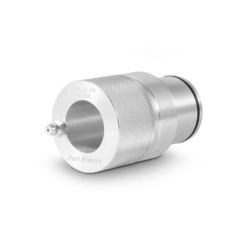

Прочитал всю тему, но хочу всё равно задать вопрос.
Ищу подходящую смазку для ступичных подшипников квадроцикла. Практика показывает, что без смазки ступичные подшипники квадроцикла умирают очень быстро - прежде всего потому, что специфика использования кварика предполагает частые "водные процедуры".
Для смазки ступичных подшипников используется устройство, как на картинках, и само устройство, и шприцы для смазки у меня имеются. Остается открытым лишь вопрос выбора смазки. Условия эксплуатации - температура окружающего воздуха, практически всегда, выше нуля. Максимальная скорость квадроцикла - примерно 90 км/ч (редко, средняя порядка 25 км/ч).
До прочтения темы выбирал между LIQUI MOLY LM 50 Litho HT Высокотемпературная смазка для ступиц подшипников и MOBIL Mobilgrease XHP 222 Смазка пластичная. Теперь даже и не знаю, что выбрать.
Посоветуйте, пожалуйста, что выбрать. С учётом того, что ступичные подшипники на замену - исключительно дорогой оригинал из США с доставкой пару месяцев, хочется максимально продлить жизнь имеющимся.
